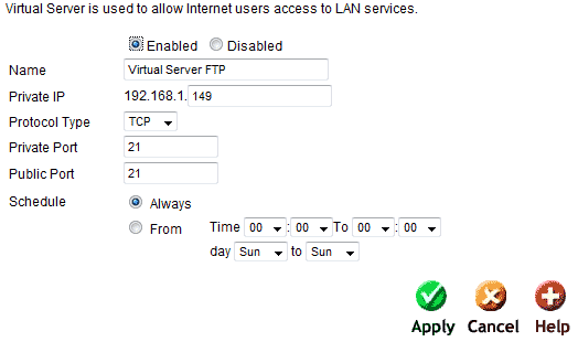

Работа сервера FTP в активном режиме:
Для корректной работы необходимо настроить возможность доступа к компьютеру imaTouch Orders Server из интернета по протоколу TCP на порту 21. И доступ компьютера imaTouch Orders Server в интернет на любых портах.
Комментарий к файлу: Открытие порта 21
1.gif [ 6.81 КБ | Просмотров: 31594 ]
(где Private IP - адрес компьютера imaTouch Orders Server в локальной сети фотолаборатории)

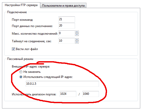

Кроме того, необходимо в настройках imaTouch Orders Server указать внешний IP-адрес (адрес шлюза/NAT) и диапазон портов, открытых для передачи данных.
Комментарий к файлу: Настройка imaTouch Orders Server
3.gif [ 9.57 КБ | Просмотров: 31594 ]
