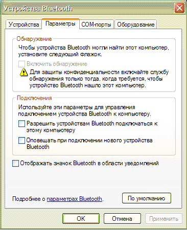

Программа киоска imaTouch имеет встроенный сервер получения файлов через модуль Bluetooth. Для включения возможности приема файлов через Bluetooth необходимо в программе конфигурирования киоска на закладке «Входные данные» включить опцию «Разрешить прием фотографий с Bluetooth порта (BTH OBEX Object Push сервер)». Только файлы с расширениями *.jpg, *.jpeg и *.bmp будут приниматься программой.
Внимание! Необходим Bluetooth-донгл, который работает в Windows без установки дополнительных драйверов. Также для Windows XP требуется, чтобы был установлен пакет обновлений ОС Service Pack 2 или более поздний. Служба «Bluetooth Support Service» (см. «Мой компьютер\Управление\Службы и приложения\Службы») должна работать. Все возможности по обнаружению компьютера и подключению к нему в панели управления Windows следует отключить как показано на рисунке:

Вот еще решение как заставить работать неизвестное винде Bluetooth устройство. Решение найдено в сети нашим покупателем. Решение рабочее, покупателю помогло.
Если ваше bluetooth устройство обнаруживается как BCM2045A в списке <другие устройства> в <диспетчере устройств>,
то есть более легкий путь сконфигурировать это устройство без необходимости устанавливать его драйвер с
оригинального компакт-диска, идущего в комплекте с устройством.
А если у Вас нет CD c оригинальным драйвером для BCM2045A Bluetooth Dongle, то эта не-большая статья - определенно для Вас.
Испытано на оперативных системах: Windows XP Professional SP2 и Windows Vista
Шаг 1.
Соедините устройство с компьютером через USB, как обычно. Теперь ОС сообщит, что Вы устанавливаете новые аппаратные средства ЭВМ. При запуске мастера нового оборудования укажите ему искать подходящий драйвер в автоматическом режиме. При сообщении мастера установки нового оборудования, что подходящий драйвер не найден и оборудование будет работать не правильно, согласитесь с установленным драйвером.
Это типично для Windows, поскольку ОС не имеет необходимых драйверов для устанавливаемого Broadcom BCM2045A устройства.
Шаг 2.
Теперь переходим в Менеджер устройств. Для этого по ярлыку <Мой компьютер> кликаем правой кнопкой мышки и выбираем пункт меню <Управление>. В появившемся окне консоли (в левой половине) выбираем <устройства>.
В правой половине выбирается из списка <другие устройства> предварительно не до конца определившееся устройство Broadcom BCM2045A и кликаем по нему правой кнопкой мыши. Заходим в свойства драйвера, и переходим на вкладку <Свойства>.
На этой вкладке в строке выпадающего меню выбираем <Коды ID оборудования". В нижнем окошке, под строкой выбора, появятся ID коды оборудования, типа такого:
USBVID_0A5C*PID_2045*REV_0112
Щелкаем правой кнопкой мышки по второй строке (Без REV_хххх) и выбираем <Копировать>.
Шаг 3.
Теперь переходим в папку Windows и в режиме просмотра <скрытых и системных> файлов заходим в скрытую папку <INF>.
В этой папке находим файл bth.inf, отвечающий за работу устанавливаемого устройства, и открываем этот файл для редактирования,
например при помощи встроенного редактора - Блокнот.
Шаг 4.
В режиме редактирования файла bth.inf ищем строку-ремарку: <Device section - Start>. В блоке начинаемом этой строкой ищем командную строку с заголовком: [Broadcom.NT.5.1]. Под заголовком видим командную строку для устройства BCM2033 или подобного устройства с различными ID кодами аппаратных средств. Теперь, только заменяем 2033 на 2045А.
А команду в строке индифицирования устройства BthUsb, USBVID_0A5C*PID_2033 исправляем на 2045А, а строкой ниже команду USB/VID: заменяем скопированной нами ранее.
Шаг 5.
Сохраняем изменения в файле bth.inf и закрываем его. Повторно подсоединяем устройство. Теперь устройство определяется в соответствии с номером чипсета 2045А. Может быть, что устройство не определиться в автоматическом режиме. Тогда нужно будет повторно запустить менеджер устройств и в ручном режиме выбрать устройство BCM2045A. Для этого в Менеджере установки устройств выбираем режим <Выберу самостоятельно>.
Из списка устройств выбираем устройство. Даже если оно определиться, например, как 2033, то все равно выбираем это устройство и перезагружаем компьютер после установки драйвера.
После перезагрузки компьютера устройство будет найдено и сконфигурировано. Таким образом, сгенерировав драйвер на базе имеющихся в Windows драйверов, Вы установите и сконфигурируете устройство без наличия специализированного драйвера. Устройство
в этом случае может потерять некоторые уникальные свойства, но будет работать устойчиво и без проблем или конфликтов. Подобным образом можно производить генерирование драйверов для любого устанавливаемого устройства, особенно если Вы не любите возиться с CD или Ваш привод дефектен и не работает.
И на прощание, маленький совет. Не приобретайте дешевые аппаратные устройства. Самый лучший и безопасный способ - это использовать популярное устройство, которое уже прописано в реестре драйверов Windows, даже если эти устройства дороже.
В этом случае Вам не придется прикладывать дополнительных усилий при установке оборудования. за Вас это сделает Windows.
Желаю удачи на этом поприще.
