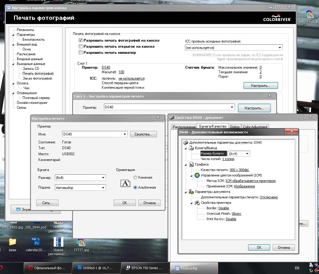

Спасибо. Видим, что все-таки, режим с двойным dpi по одной стороне имеется.
Сделайте следующее: зайдите в настройки принтера через "Слот 1" (как было описано выше, это важно!) и выберите качество 300 x 300 dpi.

это тоже уже сделал, попробовал во всех режимах.. :(

вот
Untitled-1.jpg [ 189.16 КБ | Просмотров: 24135 ]

А настроечные параметры в "слоте 1" сохраняются между запусками программы настройки?

да сохраняются

Если есть соединение с интернетом + скайп или удаленный помощник (TeamViewer) то можем попробовать посмотреть, что там с настройками.

Сообщаем, что для правильной работы ПО imaTouch с принтерами DNP необходима специальная настройка.
В папке imaTouch (по умолчанию это C:\Program Files\ColorRiver\imaTouch) необходимо найти файл kiosk.ini и в конец файла добавить следующий текст:
[custom_options]
flip_printer_orientation=1
