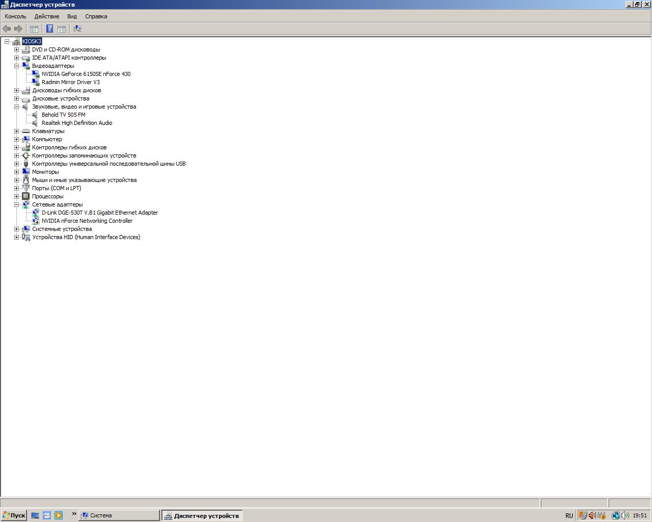

СообщениеДобавлено: 19 мар 2010, 20:50
Видюха интегрированная NVIDIA GeForce 6150SE
версия драйвера 7.15.10.9754
дата разработки 19.12.2006
Обновил драйвера самой свежей версией http://www.nvidia.ru/object/win7_winvis ... ql_ru.html
Эффекта никакого :(
Обновил directx - ничего :(
Это может быть из за радмина??????

СообщениеДобавлено: 22 мар 2010, 08:13
Не думаю что изза радмина может быть.
