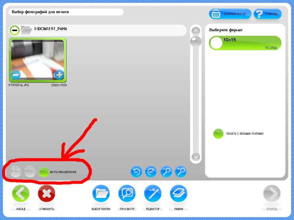

СообщениеДобавлено: 18 июн 2011, 11:33
Пожалуйста, подскажите, как мне убрать убрать эти кнопки:
Без-имени-1.jpg [ 57.24 КБ | Просмотров: 38023 ]

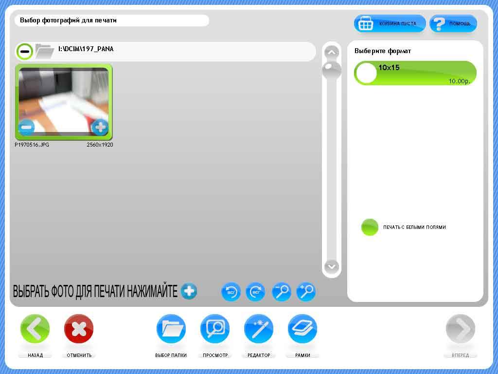

и сделать примерно так:
Без-имени-2.jpg [ 56.21 КБ | Просмотров: 38023 ]

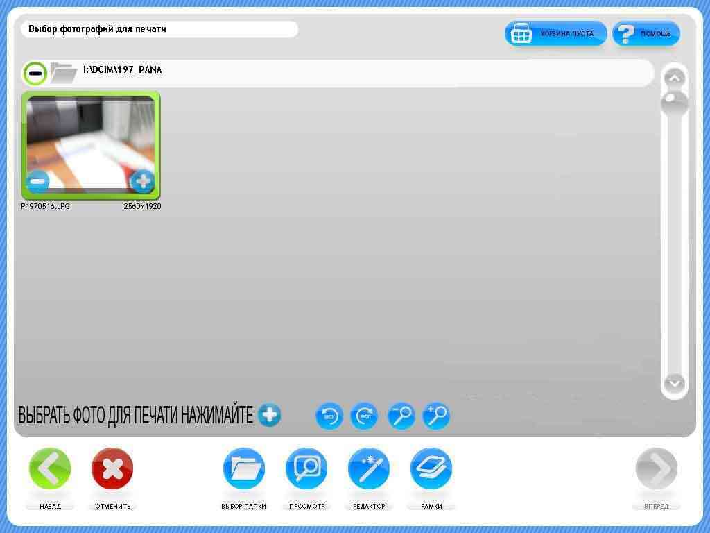

СообщениеДобавлено: 18 июн 2011, 11:37
В принципе правая сторона, где "выберите формат" и "печать с белыми полями" тоже не нужна, а отдать её под выбор фото. Так:
Без-имени-3.jpg [ 37.44 КБ | Просмотров: 38023 ]
      <fraSelectPrint>
         <btnSelectAll Spacing="1000" Left="9999" />
         <btnUnselectAll Spacing="1000" Left="9999" />
         <cbxMultiSelect Left="9999" />
      </fraSelectPrint>
открываете картинку BG-SelectPrint.bmp в граф. редакторе и можете написать там сами что нужно. Так же можно убрать и белый фон под выбором форматов.
для увеличения ширины сетки фотографий, там же в разделе fraSelectPrint:
         <igdPhotos Width="НОВАЯ_ШИРИНА" />
для сдвига скроллера:
         <sbPhotos Left="НОВАЯ_КООРДИНАТА_X" />
Рекомендуем изменять НОВАЯ_ШИРИНА и НОВАЯ_КООРДИНАТА_Х на одну и ту же величину (смещение).
По умолчанию (для разрешения 1027 х 768) ШИРИНА = 624, КООРДИНАТА_Х = 662
Если у вас другое разрешение - напишите, приведу значения для этого разрешения.

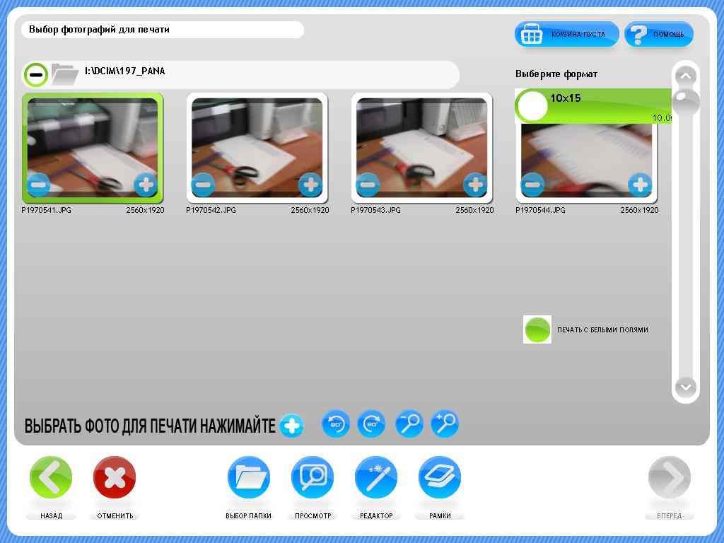

СообщениеДобавлено: 20 июн 2011, 11:43
Большое спасибо! :D А как от кнопок выбора формата и белых полей избавиться?
Да и плюсы и минусы на самых правых фотографиях не нажимаются.
Безымянный04.JPG [ 51.69 КБ | Просмотров: 38006 ]

СообщениеДобавлено: 20 июн 2011, 12:45
   <fraSelectPrint>
      <lblProducts Left="9999" />
      <islProducts Left="9999" />
      <sbProducts Left="9999" />
      <cbxCropping Left="9999" />
      <cbxBorder Left="9999" />
      <lblNumbers Left="9999" />
      <btnMore Left="9999" />
      <pnlMore Left="9999" />
   </fraSelectPrint>
