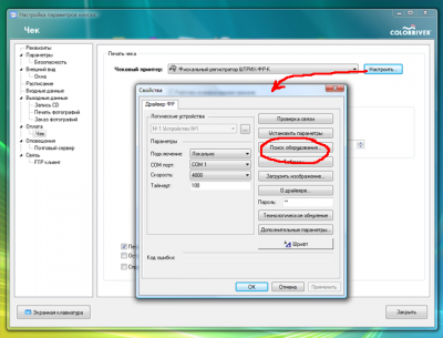

СообщениеДобавлено: 05 апр 2010, 11:51
Подключите его. И выполните "Поиск оборудования" в окне настроек параметров ФР.
ShtrihM.png [ 126.24 КБ | Просмотров: 28394 ]
