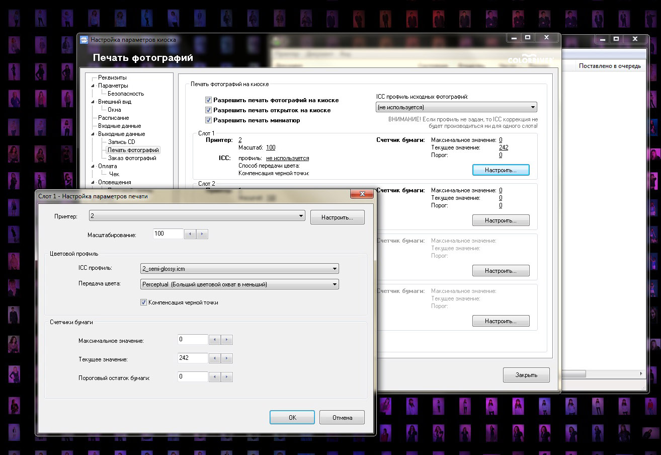

После калибровки принтера в киоске печатается просто черный лист при выборе использования профиля. Хотя через Фотошоп например идет нормально.
Версия профиля ICC v.4

Принтер: epson t50
Спектрофотометр: Colormunki
Настройка с помощью их софта и также интеграция в систему....
Проверили так же на Фото на документы - там нормально печатается....

"Как в фото на документах" это не очень понятно.
Скриншот тогда выложите программы настройки киоска на закладке "Печать фотографий".

В Фото на документах(программе) есть раздел icc. Там выставлен профиль для принтера 1. Комп.черн.точки, перц.метод.
1222.jpg [ 203.09 КБ | Просмотров: 17867 ]

Лучше всё-таки скриншот...

выше
 Заголовок сообщения: Re: Калибровка принтера и использование ICC профилей
СообщениеДобавлено: 08 июн 2010, 20:28
У вас не задан входной профиль. Установите "ICC профиль исходных фотографий", например, в "sRGB IEC61966-2.1".
