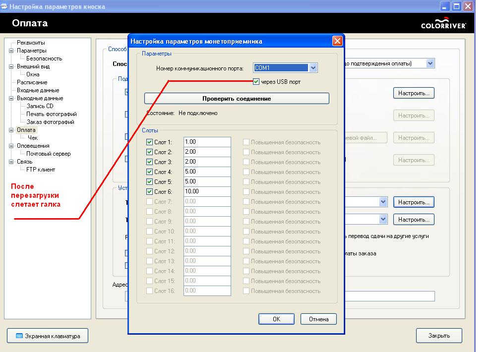

Здравствуйте! Вопрос следующий, в киоске стоит монетоприемник NRI G-13, после каждой перезагрузки ( отключение и включение по расписанию,отключение электороэнергии) слетают настройки параметров порта монетника, а именно "галка" в привязке через USB , и соответственно монетник каждый день молчит, пока я не приеду и ручками не поставлю эту "галку".....Подскажите пожалуйста решение, замучился ездить, а монетник НУЖЕН.....

Я недавно взял фотокиоски, и на моей двухмесячной практике это было всегда....
Логи с терминала пустые.
Andrey, пожалуйтс предложите решение проблемы...
Заранее спасибо!

Эта "галка" не используется в монетоприёмнике "NRI G13.mft Parallel->COM контроллер". Она не "слетает", она не устанавливается и на работу влияния не оказывает. Проблема у вас в чём-то другом.
Что написано в логе работы? Какая операционка стоит? Переустанавливали ли на киоске операционную систему и/или программу imaTouch?
