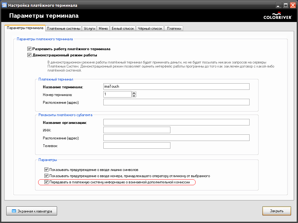

Добрый день!!!
Подскажите пожалуйста, где и как выполнить требования?
"Уважаемые партнеры!
По нашим данным, запросы с Ваших точек до сих пор приходят без заполненного поля AMOUNT_ALL.
Напоминаю, что с 1 сентября 2011 года заполнение полая будет проверяться, и если поле не будет заполнено, мы будем считать, что Вы принимаете платежи с дополнительной комиссией, что в свою очередь может привести к финансовым потерям. Мы обращаем Ваше внимание на то, что в дальнейшем платежи не будут обрабатываться, если поле AMOUNT_ALL не будет заполнено."

На картинке показана опция, которая отвечает за заполнение AMOUNT_ALL. Эта опция по умолчанию включена, проверьте ее состояние в ваших настройках.
atm.PNG [ 34.44 КБ | Просмотров: 12888 ]

Давно так сделали, а сегодня послали это письмо :?:

Тогда присылайте файл ДАТА_cyberplat.log на support @ colorriver.com
