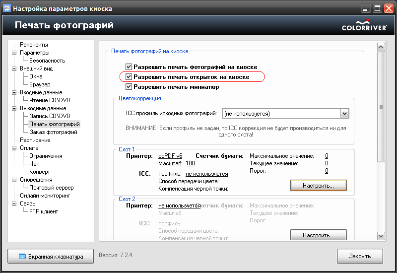

Печать открыток включается\выключается в программе настройки параметров киоска:
config.PNG [ 35.58 КБ | Просмотров: 25756 ]

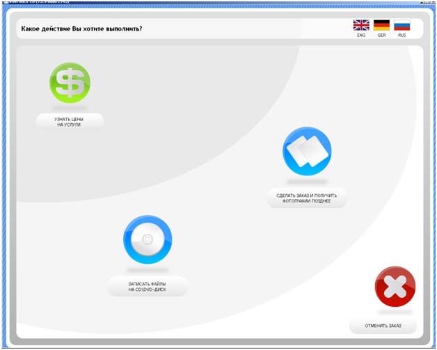

Печать открыток не будет появляться в окне выбора источника загружаемых фотографий, как вы предполагаете. Она располагается в начальном окне фотоуслуг.
Примеры снимков экрана есть на нашем сайте, который всегда доступен вот тут

Вот как раз у меня кнопок развлекательное фото и напечатать открытку из каталога нет есть только есть только записать фотографии на диск и напечатать фотографии
Может у меня релиз корявый где скачать полный или обновить этот какой иметься до последней версии

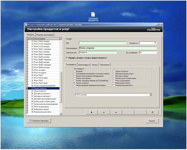

Кнопка печати открыток не будет показываться, если соответствующий продукт деактивирован.
Запустите программу настройки продуктов и услуг (kioskadmin.exe), в списке продуктов найдите и выберите "Печать открыток". Справа должно быть отмечено галочкой "Продукт активен\услуга предоставляется".

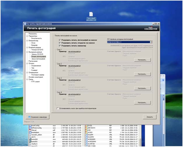

Галки стоят выкладываю принтскрины
Без имени-3.jpg [ 42.09 КБ | Просмотров: 25735 ]
Без имен2.jpg [ 66.12 КБ | Просмотров: 25735 ]
Комментарий к файлу: Запустите программу настройки продуктов и услуг (kioskadmin.exe), в списке продуктов найдите и выберите "Печать открыток". Справа должно быть отмечено галочкой "Продукт активен\услуга предоставляется"

У вас не настроен ни один принтер, поэтому нет печати открыток, а есть только прием заказов. У вас вообще принтер используется? Что у вас - киоск, терминал или что-то другое?

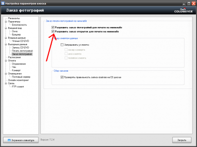

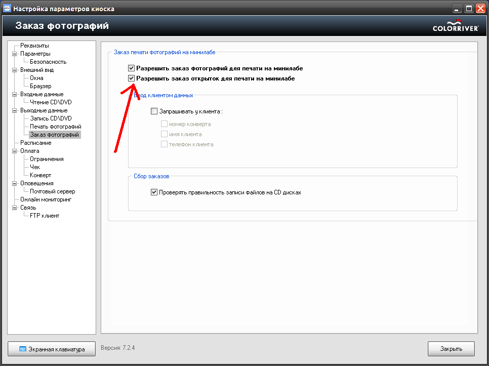

У меня не киоск а терминал приема заказов фотографий и печать идет на минилаб MK4 (Gretek) хотелось бы распечатывать открытки на минилабе или это не возможно, чтобы клиент делал заказ открыток а потом их распечатывали на минилабе.
Так с этого и надо было начинать :)
Для настройки заказов на минилабе есть отдельная закладка в программе настройки:
config1.PNG [ 33.13 КБ | Просмотров: 25701 ]
