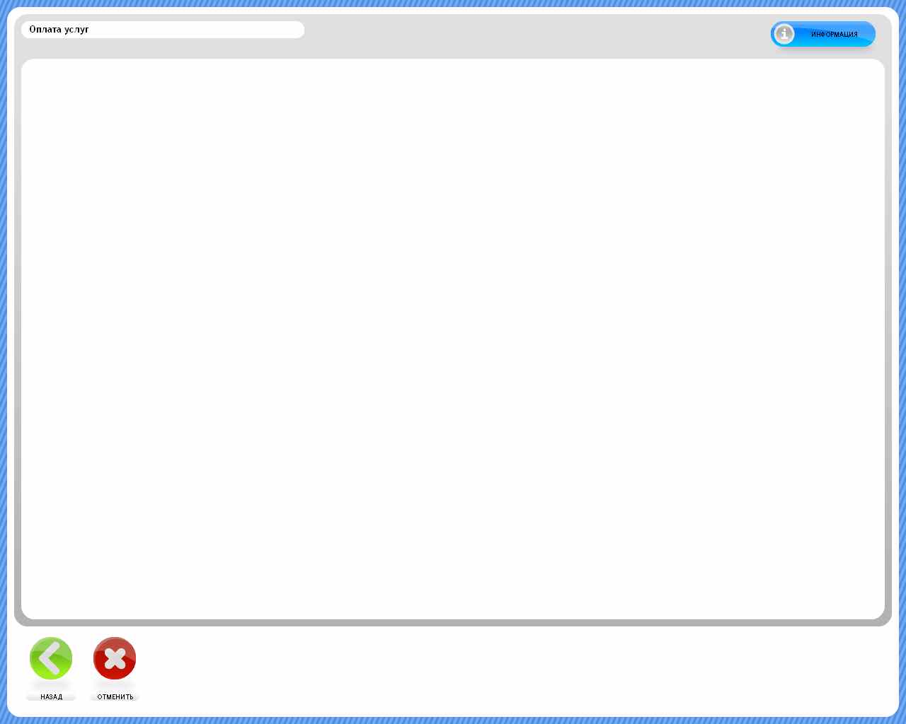

Сегодня попробовали обновить ПО 6.2.0. до 7.2.4, все гладко кроме приема платежей. Окно с приемом платежей пустое. Что делать? На форуме видел описание подобной проблемы с версией 7.2.2.

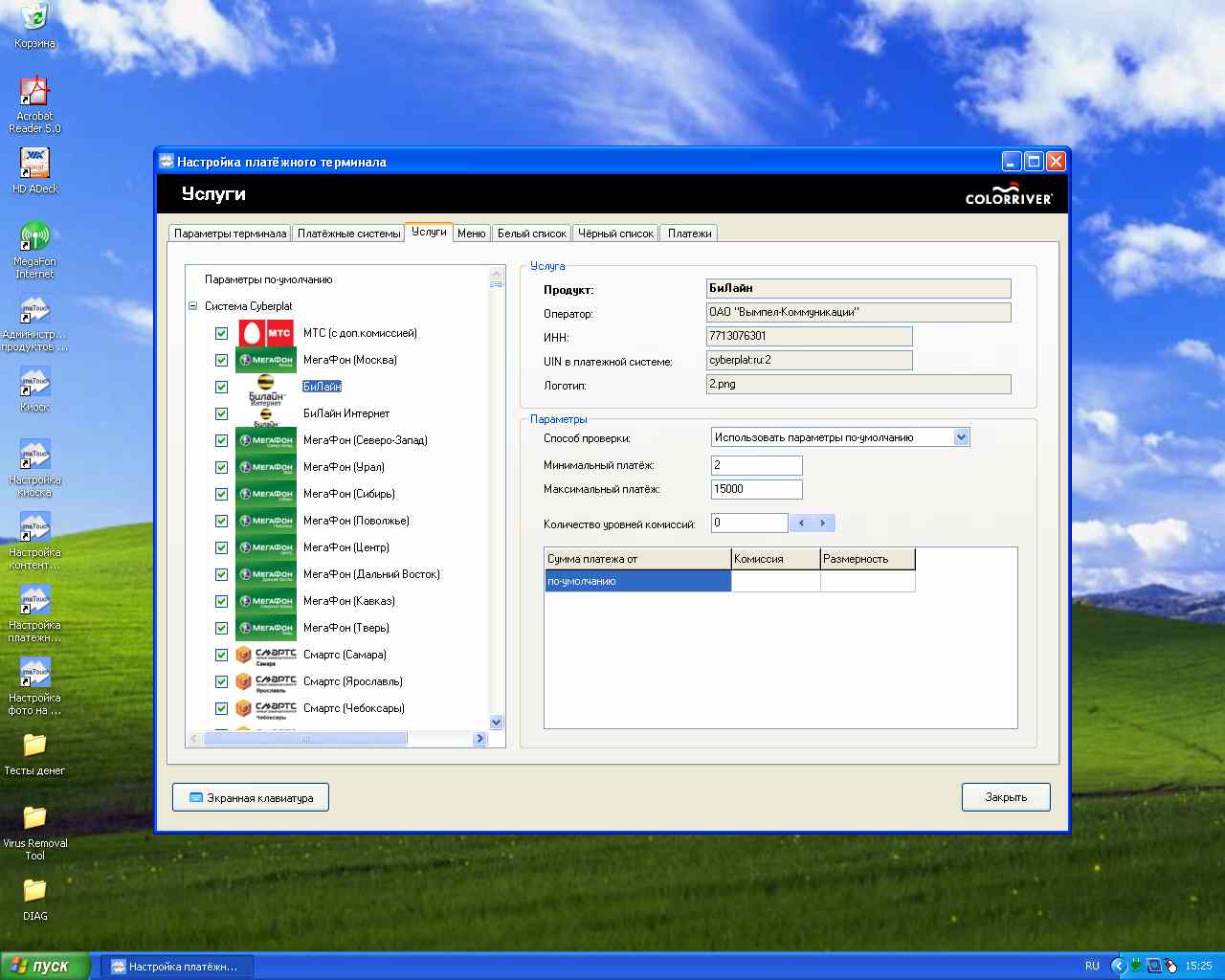

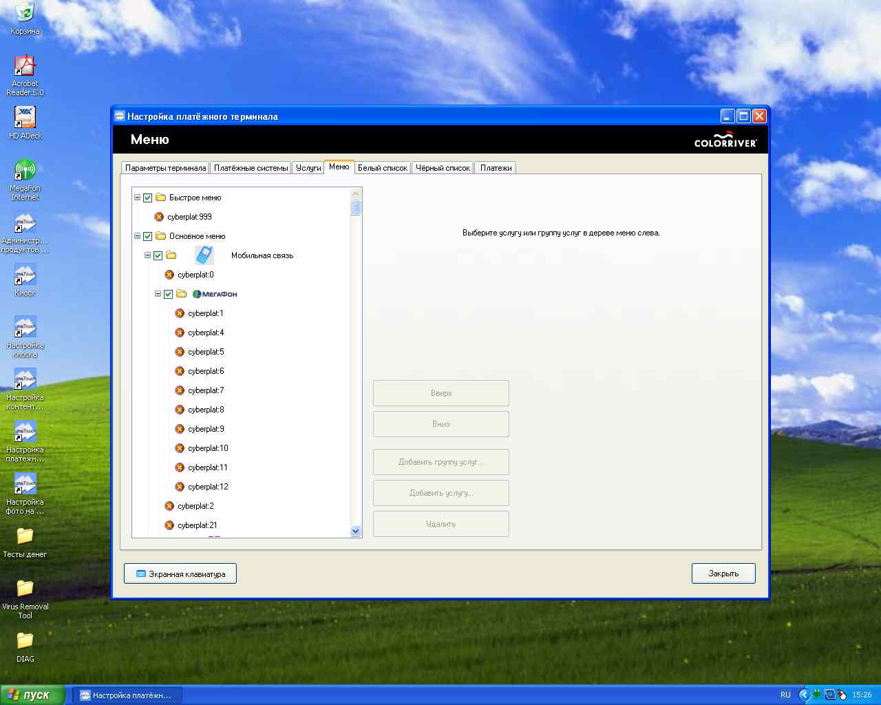

В программе настройки почти все как обычно, но вместо названий операторов надпись cyber и номер шлюза, например у автоопределения №999, причем логотип тоже отсутсвует. Если бы знать, мы бы принскрин сделали, а так уже обратно откатили. Но если очень нужно, то можно и сделать, только скажите какие именно закладки в программе настройки нужно. Да еще, успешно программа загрузилась только один раз (первый после перезагрузки терминала после обновления) , при последующих запусках выскакивала какая-то ошибка, № не запомнил.

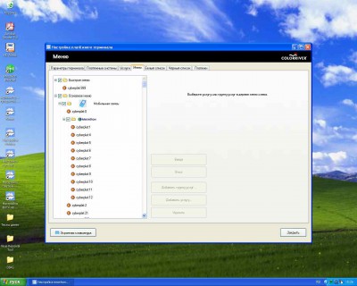

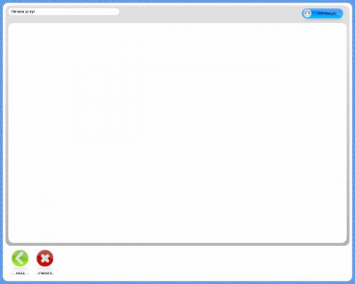

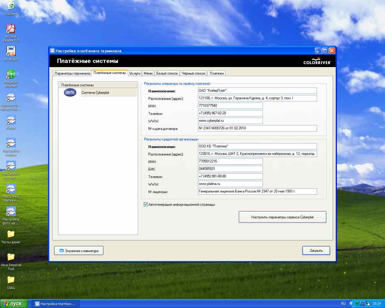

Прикрепил файлы с видами экрана
Комментарий к файлу: Настройка ПС
3.jpg [ 99.69 КБ | Просмотров: 26619 ]
2.jpg [ 96.09 КБ | Просмотров: 26619 ]
Комментарий к файлу: Вид экрана при нажатии "платежи"
1.jpg [ 39.07 КБ | Просмотров: 26619 ]

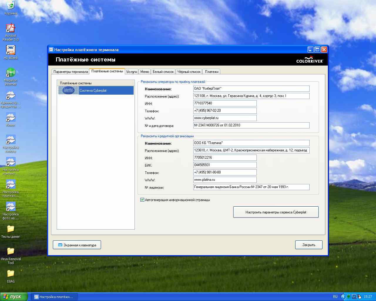

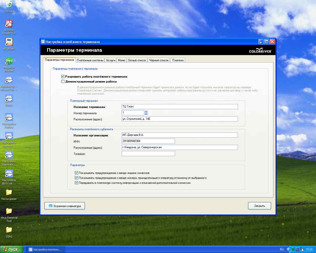

Зарегистрирован: 18 ноя 2011, 18:30

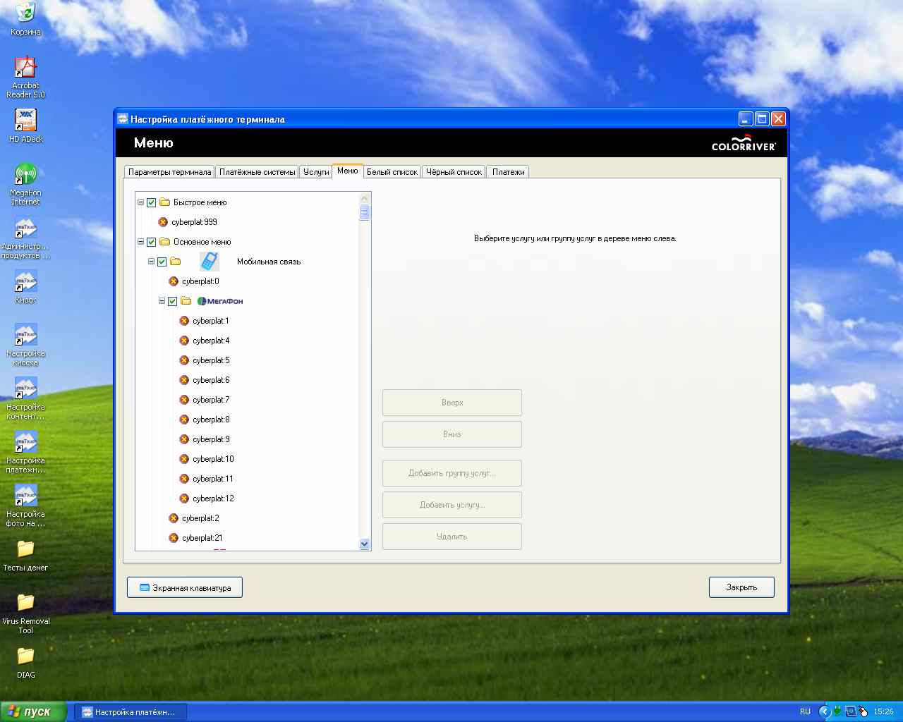

Еще
6.jpg [ 96.76 КБ | Просмотров: 26619 ]
5.jpg [ 93.98 КБ | Просмотров: 26619 ]
4.jpg [ 77.64 КБ | Просмотров: 26619 ]

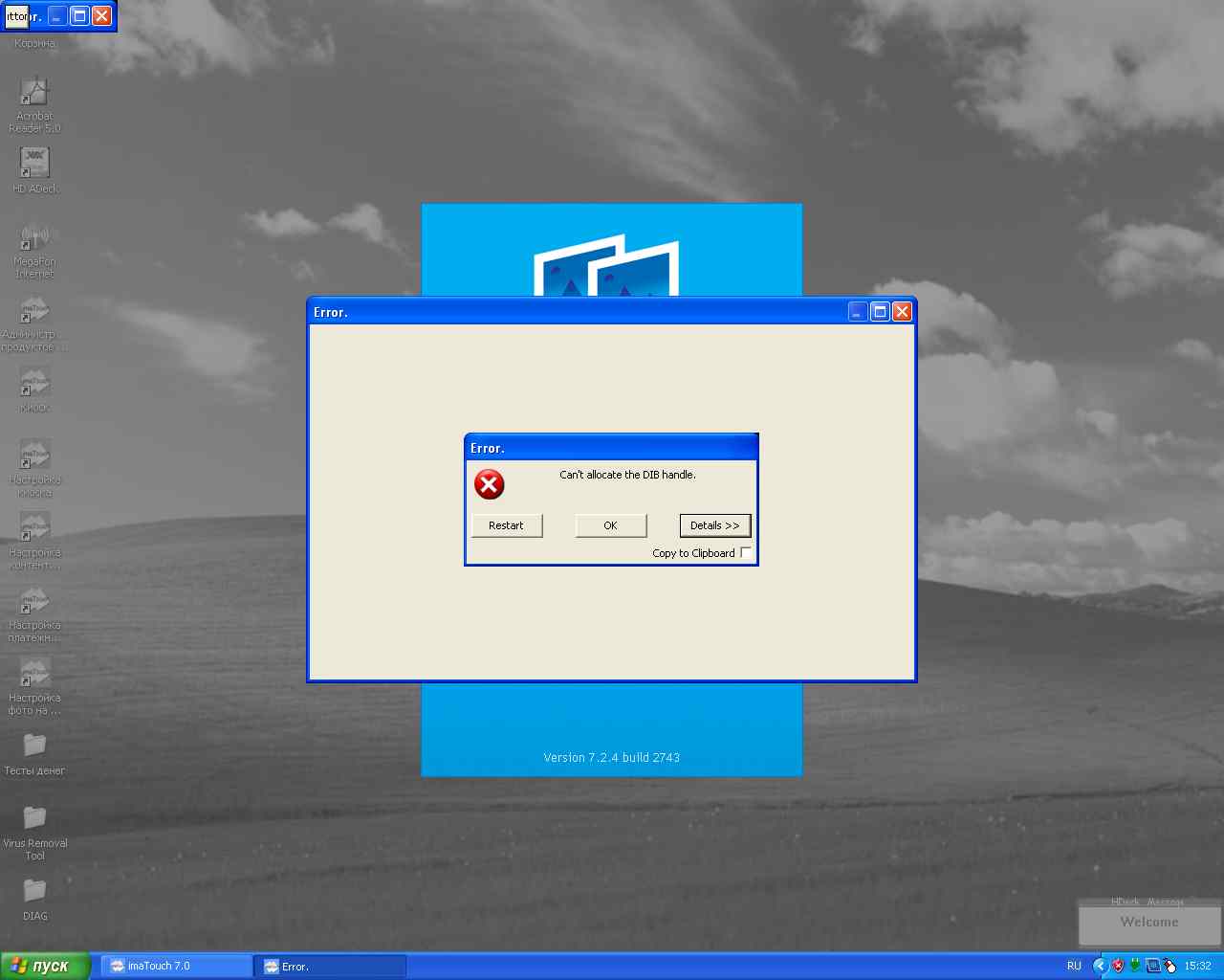

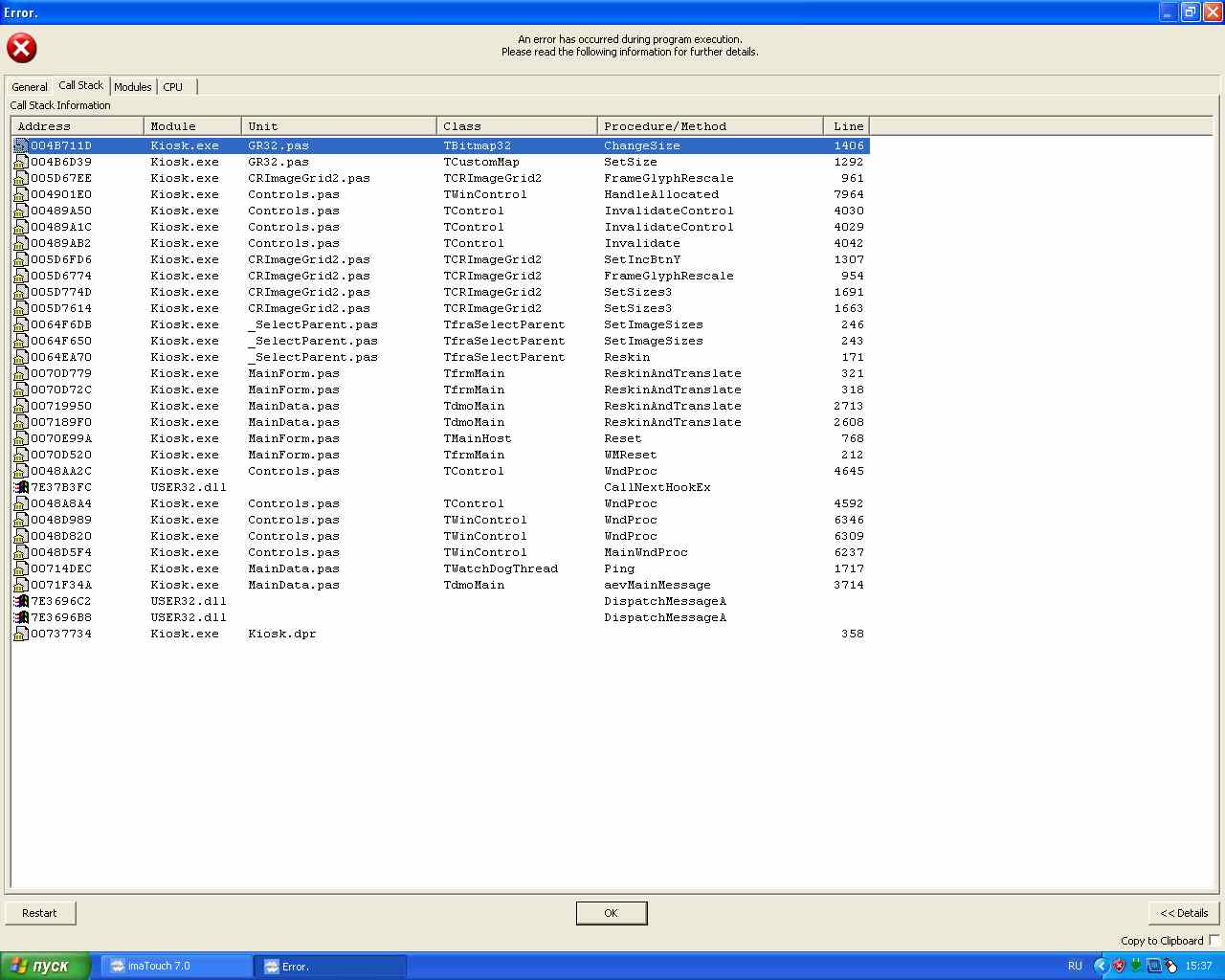

Ошибка при повторной загрузке. Можете помочь?
Комментарий к файлу: детализация ошибки
8.jpg [ 116.56 КБ | Просмотров: 26619 ]
Комментарий к файлу: ошибка
7.jpg [ 49.41 КБ | Просмотров: 26619 ]

Николай Третьяков писал(а):
Еще
Проблема с файлом меню (см. 4.jpg - там сплошные ошибки). Скорее всего у вас осталось старое меню, которое вы правили в предыдущей версии. Вам необходимо удалить файл с вашими персональными настройками от старой версии программы и сделать настройки меню заново.
Рекомендую стереть файлы (или переместить в другое место, если планируете откатываться на старую версию):
C:\ColorRiver\Config\ATM\Filtering.xml
C:\ColorRiver\Config\ATM\Menu.xml
C:\ColorRiver\Config\ATM\Numbers.xml
C:\ColorRiver\Config\ATM\Operators.xml
C:\ColorRiver\Config\ATM\Operators\
Затем переустановить новую версию.

СообщениеДобавлено: 26 ноя 2011, 13:49
С этим не понял. "Повторной загрузке" чего? Подробнее опишите проблему. А вообще такая ошибка выскакивает при загрузке очень большой фотографии, когда недостаточно ОЗУ. Или грузится очень много фотографий.
 Заголовок сообщения: Re: Версия 7.2.4
СообщениеДобавлено: 26 ноя 2011, 14:54
Попробую описать:
1. установили обновление, перезагрузили терминал, заргузилась программа. Но т.к. в платежах было пусто, полностью выключили терминал.
2. Включили терминал, загрузилась ОС, а далее во время загрузки программы терминала выскакивает эта ошибка. Далее с клавиатуры Alt+F4, вводим пароль на закрытие программы, программа закрывается. Ручками запускаем - программа запускается. Эту операцию делали трижды - всегда одинаково. По поводу оперативки - там гиг стоит, этого мало?
