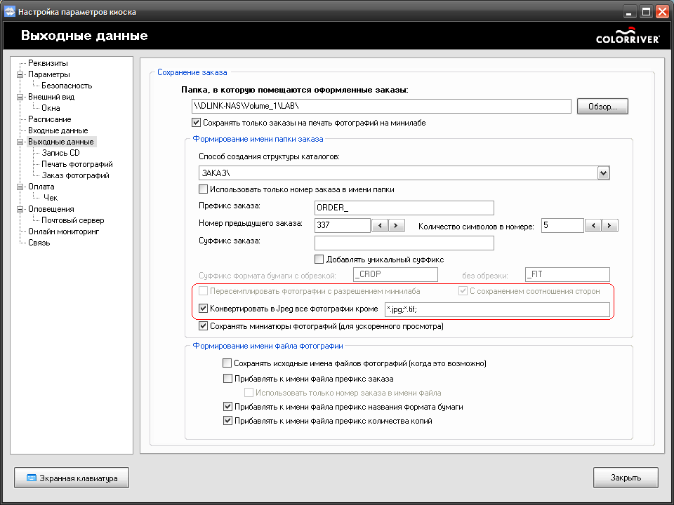

Всем добрый вечер. Столкнулся при использовании терминала при лаборатории с небольшим неудобством: программа загружает, показывает и позволяет работать со всеми форматами графических изображений. Но беда в том, что не все форматы поддерживаются лабораторией ( мфл не принмает png, gif) Появляется неудобство при пересчете заказа- при получении ( ведь оплату берем при оформлении заказа по чеку терминала, а в конечном итоге в заказе часть фотографий недопечатана) . В связи с чем вопрос- можно ли как то отмечать эти кадры как невозможные к печати? То же самое к другому цветовому режиму (cmyk) оно понятно, что есть вариант пересемпилировать в разрешение мфл, но раньше, помню, искажения были немалые и обрезалась часть изображения ( под заказанный формат)

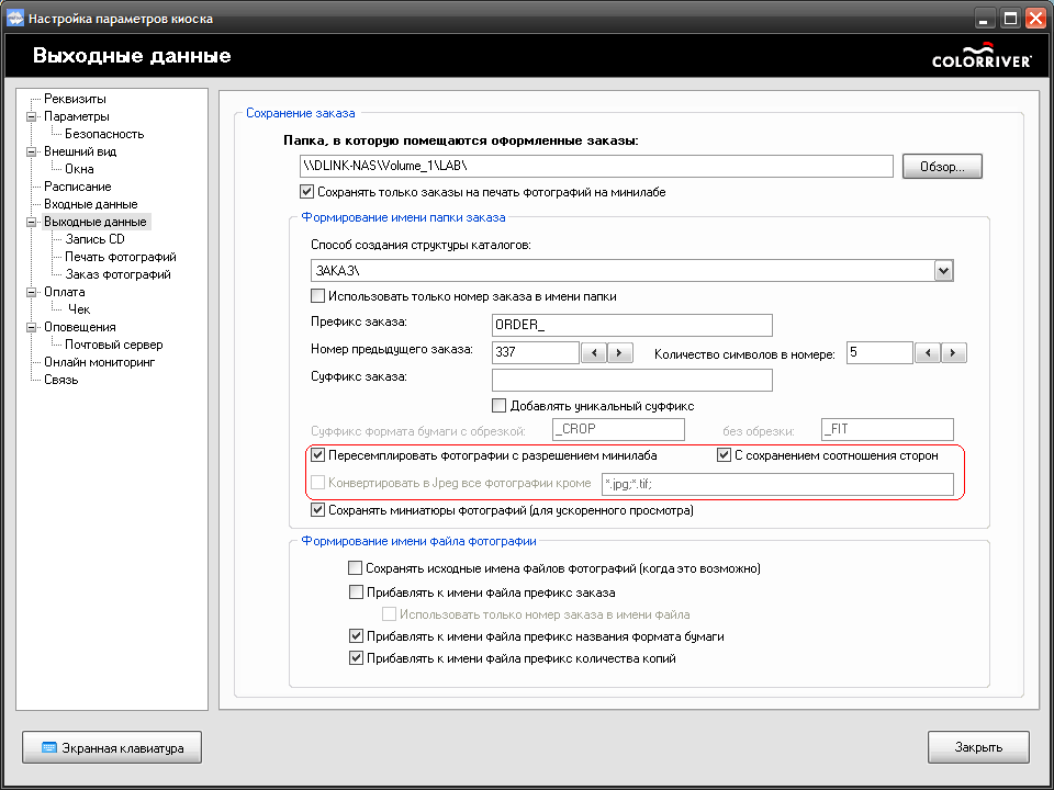

попробую еще раз внимательнее посмотреть. Неприятность была не только в искажении, но и в том, что изображение в заказе (заказанное) обрезалось под размер выбранного формата (иногда отрезалось не то что хотелось бы- обрезается у нас ведь оператором при печати, а тут как бы выбора уже не остается) Поэтому вот и думается как обойти этот вопрос: семпелировать формат и цвет. режим, но не трогать размер, или же отмечать как непечатабельным gif, png, cmyk... или вообще их не показывать. По мне -лучше их отмечать каким то образом- пусть приемщиц спрашивают, почему не печатается- идут переводят формат, или в салон на допуслуги обращаются) Не показывать- могут обижаться, типа там точно у меня есть, а у вас не показывает... Поэтому, думаю наверное самое простое- пересепилировать в разрешение минилаба, но не трогая размеры ( звучит правда как растворимая вода), а лишь мненяя формат и цветовой режим
 Заголовок сообщения: Re: форматы изображения
СообщениеДобавлено: 24 ноя 2009, 16:26
Теперь понятно что именно не устраивает в ресемплировании. Такой вариант ресемплирования (смена dpi без смены соотношения сторон) у нас реализован в программе imaTouсh Orders, поэтому к киоску его прицепим. Постараемся сделать это в следующей версии.

1) починить (сделать опцию) ресемплинг, который не обрезает
2) сделать вариант переконвертации всех изображений в Jpeg кроме указанных (тех, что минилаб поддерживает)

Вот что сделано:
resample.PNG [ 41.05 КБ | Просмотров: 30564 ]
resample1.PNG [ 41.02 КБ | Просмотров: 30564 ]
