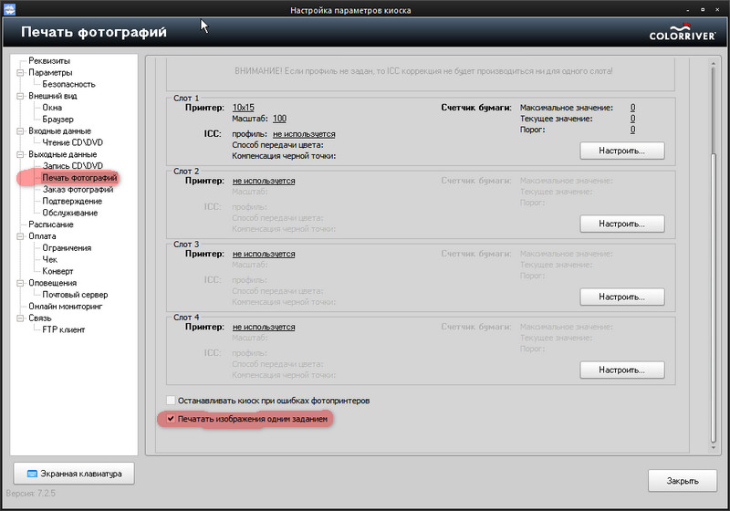

есть необходимость печати с рулона 768 два формата 10х15 и 15х20. Давно была и прошивка и новая версия драйвера для этого принтера открывающая возможность подобного ( с некоторыми условностями в виде пропуска ленты при нечетном количестве). Решил настроить. Дабы не портить работающее использую демоверсию. Логически все вроде бы просто и понятно:
1. В настройках параметров киоска, вкладке печати фотографий активировал два слота на один принтер. Один слот с настройками печати 15х20, и один слот тот же принтер с настройками 10х15
2. в настройках продуктов, вкладке формат фотографий, соответственно, для обоих форматов (10х15 и 15х20) присвоил соответствующие слот 1 и слот 2 из настроек п.1
Пробую, итог- 15х20 печатает нормально, 10х15 печатает неправильно (рубит лист по 10х15, но изображение кладет на обе карточки). Хотя с теми же настройками принтера из под фотошопа- никаких проблем, все раскладывает ровно и правильно. Умом понимаю, что гдето в настройках ошибся, но не пойму где. Вроде все варианты попробовал (книжный/ альбомный, коррекцию поворота....)- не выходит чаша чудесная

Демо версию используете последнюю? Не помню, чтобы проблемы при настройке такого варианта у нас были, а проверить сейчас не на чем - такого принтера у нас нет.
Настройка Альбомная/Портретная - влиять точно не должно.
А вот "коррекция поворота изображения" должно.
Кроме того, при печати на 70-ом принтере в таком режиме, надо включить параметр "Печатать изображения одним заданием". На закладке Печать (под слотами)
- это не помню.
ЗЫ правильно следует включить "коррекция поворота изображения"?
Вроде бы для D70 не надо включать (но могу ошибаться). Проверить просто - если параметр установлен неверно, то фотография будет размещена на отпечатанном листе неправильно, т.е. на лист войдет увеличенная центральная часть фотографии, а не все фото.

спасибо, все получилось :mrgreen:
PS пп "Печатать изображения одним заданием" не сразу увидел- он за бегунком был

1. "галочка" печать одним заданием, это на всех версиях имеется? У меня 7.*.* какая-то, все обыскал, не могу найти... Остановить киоск есть, а второй нет!

Так что на счет галочки?
"галочка" печать одним заданием, это на всех версиях имеется, или нет?
У меня 7.*.* какая-то, не могу найти...
