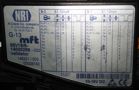

фото
Комментарий к файлу: Фото моей наклейки на монетоприемнике
DSC02309.JPG [ 178.27 КБ | Просмотров: 35110 ]

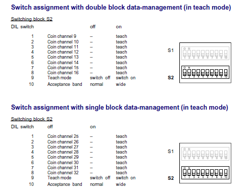

Ваш монетоприёмник по-умолчанию прошит:
1 слот - 1 руб.
2 слот - 2 руб.
3 слот - 5 руб.
4 слот - 10 руб. (старого образца)
5 и 6 слоты свободные и могут быть перешиты, эти слоты соответствуют каналам монетоприёмника 9-16.
Выбор канала выполняется переключателями:
Комментарий к файлу: Описание переключателей
SW.png [ 34.86 КБ | Просмотров: 35105 ]
Соответственно, чтобы обучить 9 канал, надо включать 1 и 9 переключатели, чтобы обучить 10 канал - надо включать 2 и 9 переключатели и т.д.
С 9-12 каналы отображаются в 5 слот, 13-16 - в 6 слот.
Значит мне надо с начала выключить 9 перек. а затем 1 перек. нижнего блока и выполнить заброс монет нового образца 10 руб? Затем включить 9 перек и соответственно 1й?
 Заголовок сообщения: Re: монетоприемник NRI G-13.mft
СообщениеДобавлено: 23 июн 2011, 18:08
Да. И настраивать слот 5 в программе настройки киоска.

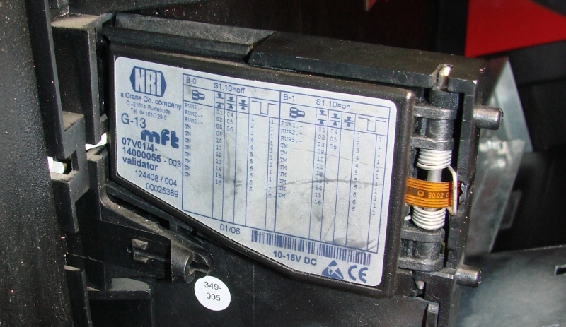

У меня монетник старого образца, наклейка:
Подскажите, пожалуйста по каналам:
1-й канал -1р.старый
2-й канал -2р.старые.
3-й канал -5р.старые.
4-6 слоты свободные и соответствуют 9-16 каналам монетника, программируются следующим образом:
4-слот монетника (например на монеты 10р.новые) , переключатели включаются 9-й и 1-й -соответствует 4 слоту в ПО киоска.
5-слот монетника (на 5-ки новые), переключатели включаются 9-й и 3-й первый -соответсвует 4 слоту в ПО киоска. Правильно???
DSC04538.JPG [ 197.31 КБ | Просмотров: 35092 ]
СообщениеДобавлено: 24 июн 2011, 12:14
4-слот (9 канал) монетоприёмника, переключатели включаются 9-й и 1-й - соответствует 4 слоту в ПО киоска.
5-слот (11 канал) монетоприёмника, переключатели включаются 9-й и 3-й первый - соответствует 5 слоту в ПО киоска.

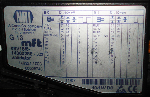

:shock: :shock: :shock: У кого нибудь получилось настроить монетник на новые 1, 2, и 5 рублевые монеты вместе со старыми? Делаю все по инструкции, постоянно 2 щелчка и новые монеты не принимаются :twisted: ...
Подскажите.
СообщениеДобавлено: 26 авг 2011, 15:56
Подскажите.
Фото наклейки покажите...
