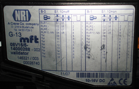

Как настроить прием монет 5 руб. старых и новых вместе ?
DSC02309.JPG [ 178.27 КБ | Просмотров: 28922 ]
Старые я так понимаю у вас принимает. А новые это какие?
Ваш монетник позволяет обучить с 9-12 каналы на приём одного номинала монет (будет 5 слот в настройках программы киоска) и 13-16 каналы можно обучить на приём другого номинала монет (будет слот 6).
Например, можно обучить канал 9 на 5 руб. новых, канал 13 на 10 руб. новых, в настройках потребуется разрешить слоты 5 и 6 и задать там номиналы монет 5 руб. и 10 руб. соответственно.
Как обучать смотрите соответствующую тему.

Все понял и сделал, но на одном монетоприемнике свободный только один слот т.к. 1 слот - 50коп. Как быть ?
Наклейку покажите...

фотографию наклейки позже сделаю. А как 1 руб.новый и 2 руб.новые установить
