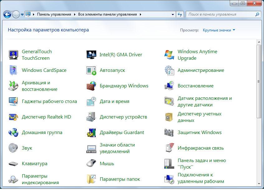

Необходимо открыть "Панель управления" Windows, и дважды щелкнуть на иконке "GeneralTouch Touchscreen".
1.png [ 127.48 КБ | Просмотров: 15326 ]

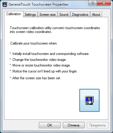

В появившемся окне необходимо нажать кнопку "Calibrate" (на которой нарисован монитор и рука).
2.png [ 28.4 КБ | Просмотров: 15326 ]

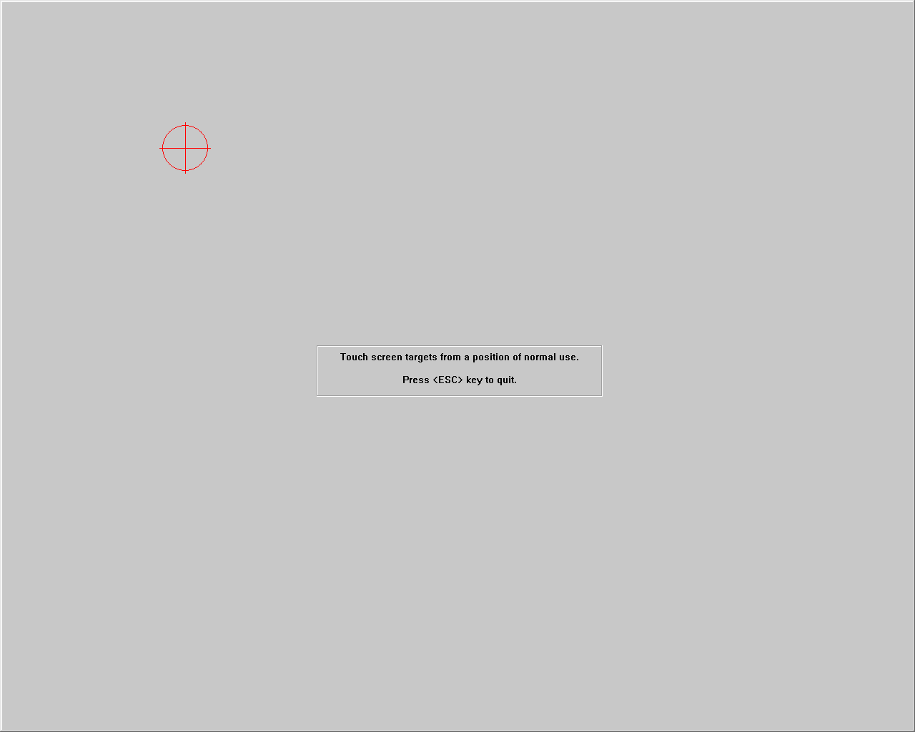

Затем появится экран, на котором будет указано 3 "мишени", где надо коснуться пальцем.
3.png [ 22.69 КБ | Просмотров: 15326 ]
