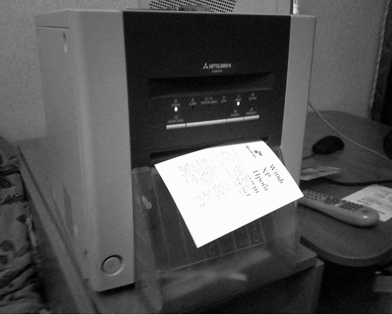

Значит так:
Печатать - печатает, отрезать - отрезает, но фотография висит на уголке и не падает вниз. Падает если только следующая печатается. Последняя "висит". Ролик, который выталкивает фото, чистил. Фото за него углом держится.
:?: Что посоветуете?
