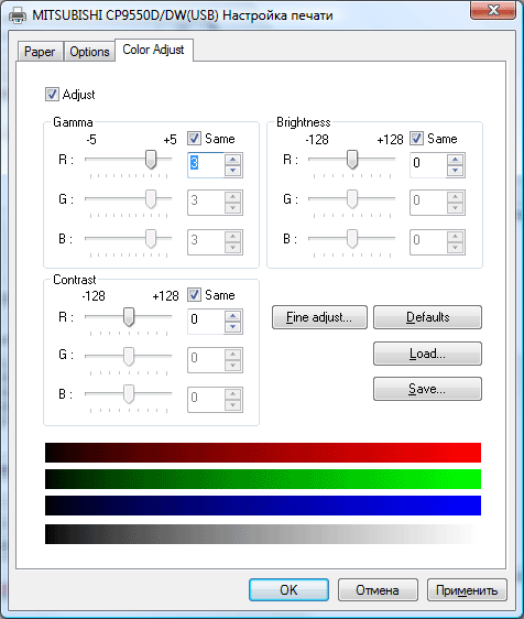

у нас принтеры Mitsubishi Electric CP9550DW . проблема в том что печатает слишком контрастные фотографии . если фотография светлая или нормальная , то все хорошо .а вот если есть темный фон или фотались вечером (ночью) , то слишком темная получается . некоторые клиенты жалуются и показывают фотографии сделаные в кодаке . там фон светлее получается .пробовал настраивать принтер в настройках .ничего хорошего неполучилось.

Если печатаете через программу imaTouch, то в настройках ПО imaTouch на закладке "Печать" в используемом слоте принтера нажать кнопку "Настроить". Далее в настройке параметров печати - еще раз "Настроить". Далее - "Свойства". Там выберите закладку "Color Adjust" (см. прилагаемый рисунок) и добавьте гамму.
Gamma.gif [ 33.53 КБ | Просмотров: 12522 ]
