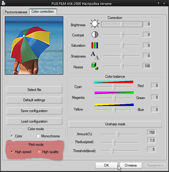

Ответ по пункту 3 не понял.
Есть в настройках качество печати. Может вы печатали раньше в другом качестве? Проверьте в драйвере настройку
2015-05-26_192251.jpg [ 51.36 КБ | Просмотров: 37144 ]
