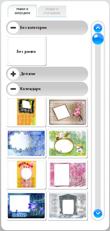

Комментарий к файлу: Вид
категории рамок.jpg [ 67.66 КБ | Просмотров: 16618 ]
