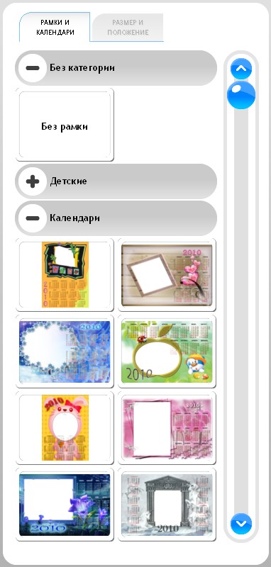

Начиная с версии 4.4.0 добавлена загрузка рамок из подпапок. Реализована группировка рамок в редакторе изображений по подгруппам.
Это значит, что пользователь на экране редактирования в режиме наложения рамок увидит рамки сгруппированные по категориям, например, "Детские", "8 марта" и т.д.
Каким образом можно (нужно) группировать рамки?
Необходимо в каталоге с открытками (обычно \Program Files\ColorRiver\imaTouch\Frames) создать подкаталоги (подпапки). Наименования каталогам следует дать по названиям категорий. В данные подкаталоги следует перенести соответствующие категориям рамки.
Если Вы хотите сделать категории рамок различные для разных языков (например, чтобы русскоязычным клиентам показывались календари с русской календарной сеткой, а англоязычным - календари с сеткой на английском языке), следует создать в папке календарей (\Program Files\ColorRiver\imaTouch\Frames) папку Languages, а в ней подпапки по названиям языков (russian, english и др), внутри которых уже можно создать подпапки с категориями.
P.S. Пустые категории (не содержащие рамок) не показываются пользователю.
Комментарий к файлу: Вид
категории рамок.jpg [ 67.66 КБ | Просмотров: 17824 ]
