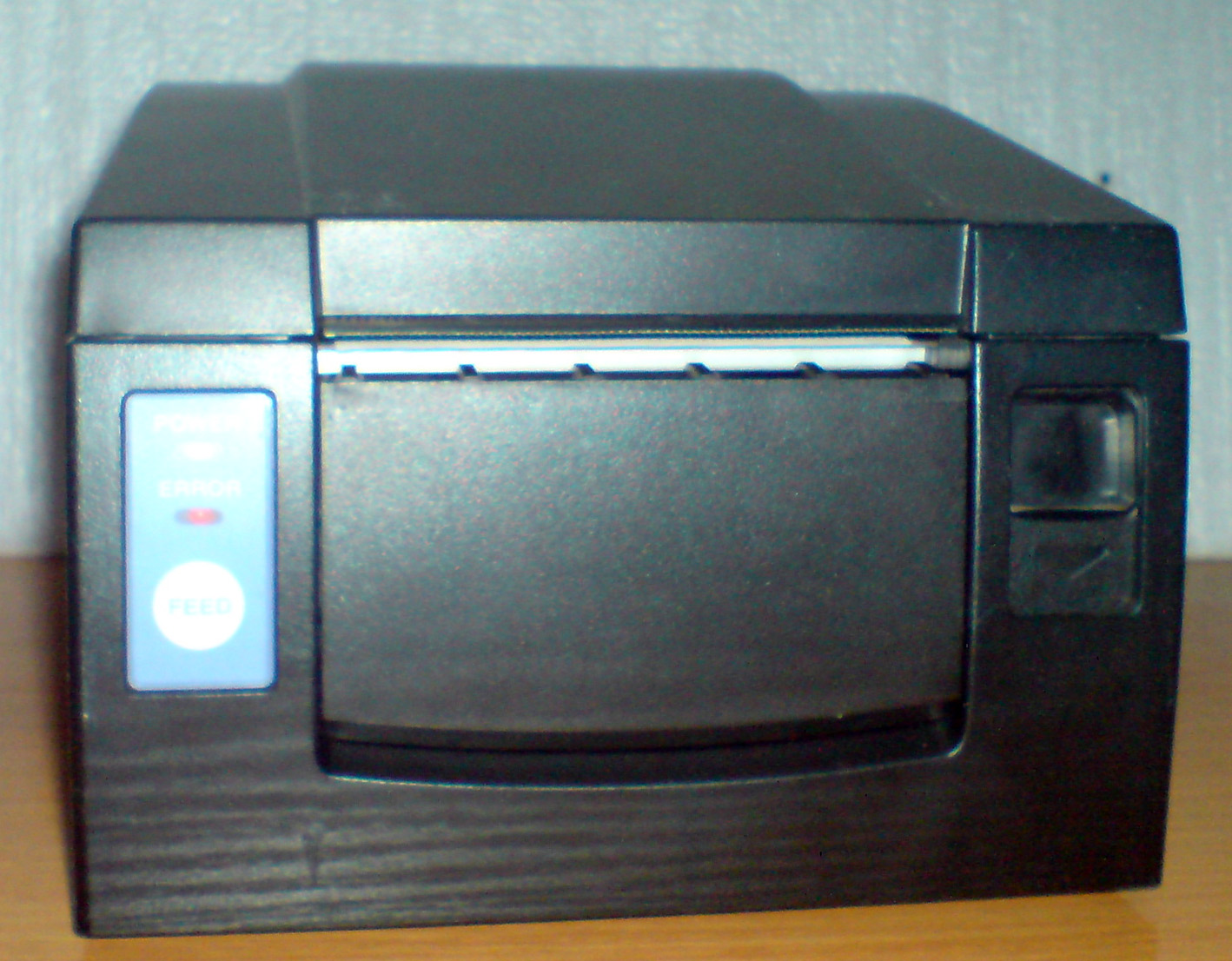

1. Снимите принтер с кронштейна на двери киоска, открутив 4 винта снизу принтера.
1.jpg [ 393.47 КБ | Просмотров: 18817 ]

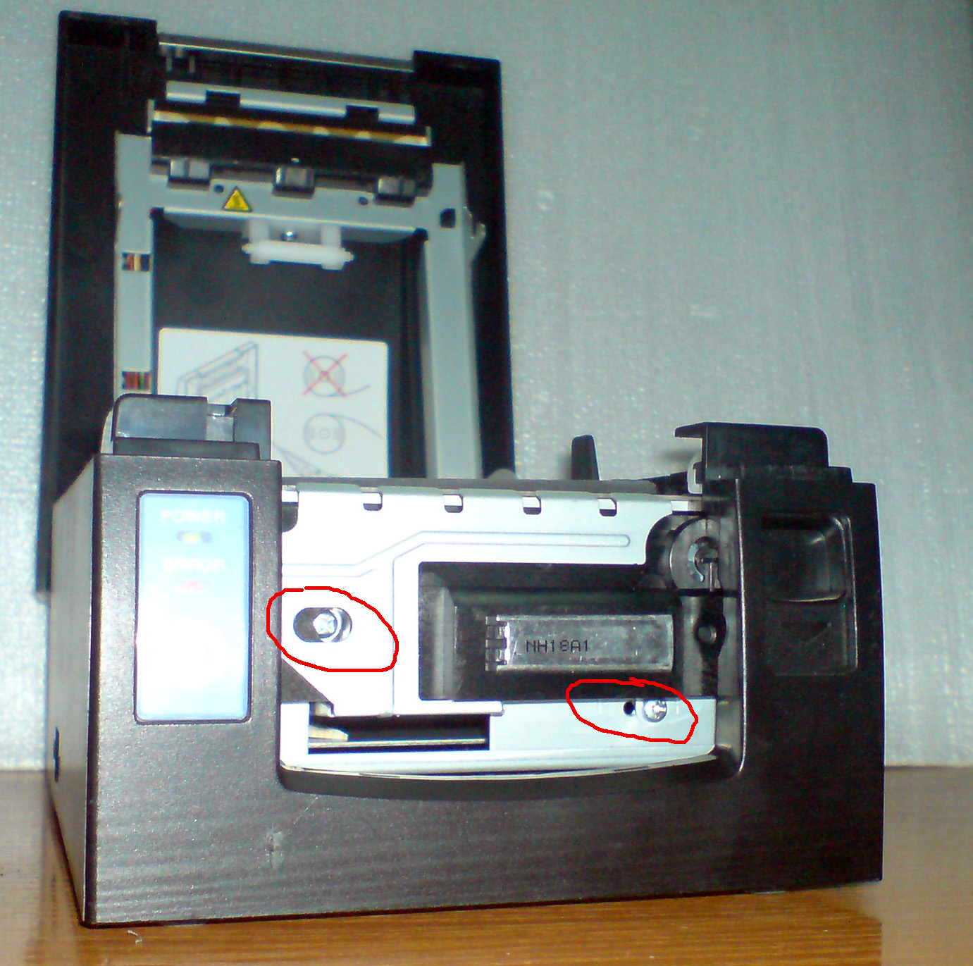

2. Снимите заглушку на лицевой панели принтера, закрывающую механизм отрезки.
2.jpg [ 516.67 КБ | Просмотров: 18817 ]
3. Открутите 2 винта М3, крепящие механизм отрезки (на рисунке обведены красным). Правый винт вкручен в отверстие, помеченное буквой "P" (partial cut).
4. Сместите механизм влево на 5 мм до совмещения с отверстием, помеченным буквой "F" (full cut).
