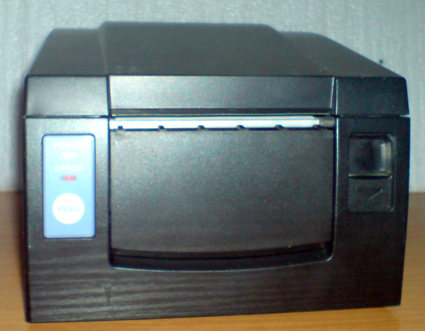

2. Снимите заглушку на лицевой панели принтера, закрывающую механизм отрезки.
2.jpg [ 516.67 КБ | Просмотров: 16430 ]

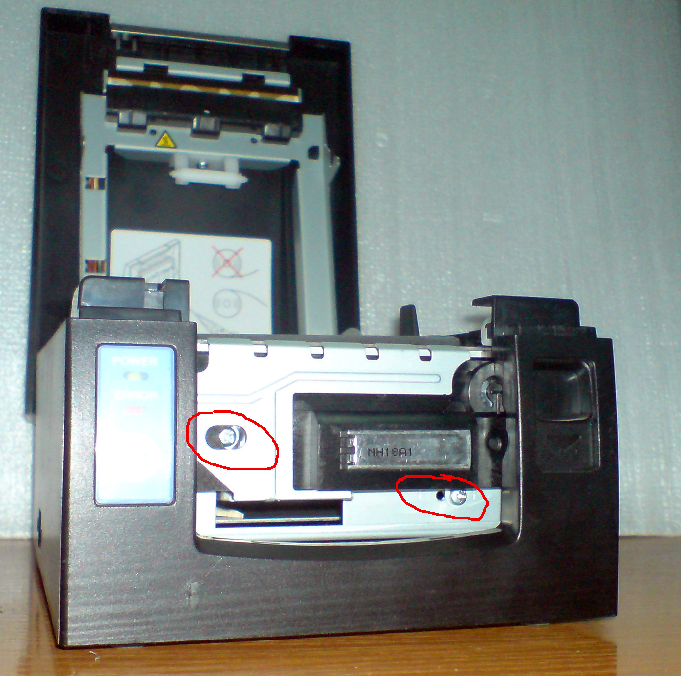

3. Открутите 2 винта М3, крепящие механизм отрезки (на рисунке обведены красным). Правый винт вкручен в отверстие, помеченное буквой "P" (partial cut).
4. Сместите механизм влево на 5 мм до совмещения с отверстием, помеченным буквой "F" (full cut).
5. Закрутите винты.
