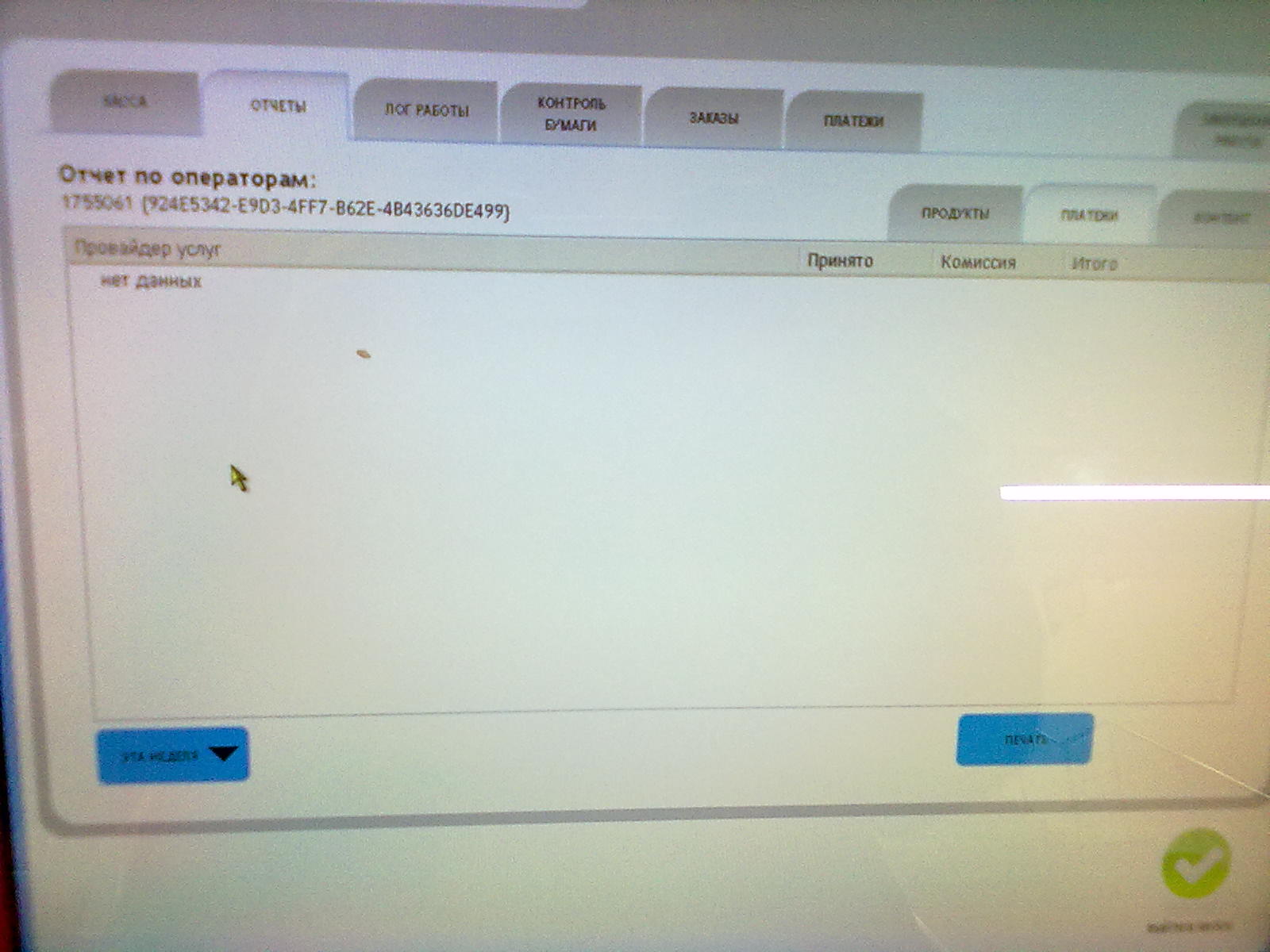

Тогда присылайте фото, где виден пустой список платежей.

а что с платежами, фото так и не показали...

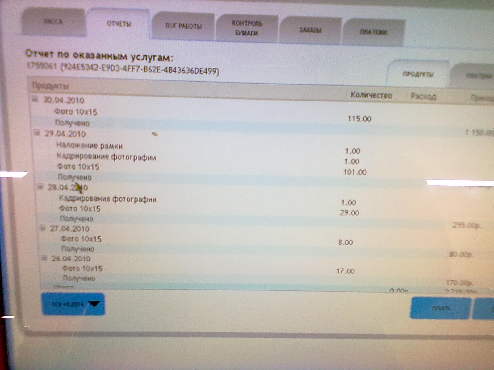

посылаем фото, качество не очень.
01052010012.jpg [ 168.36 КБ | Просмотров: 20126 ]
01052010011.jpg [ 185.56 КБ | Просмотров: 20126 ]

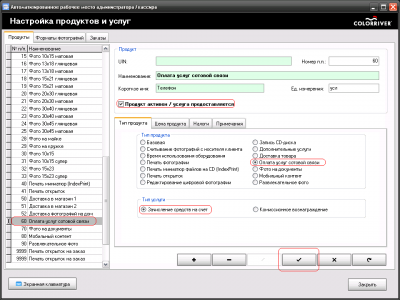

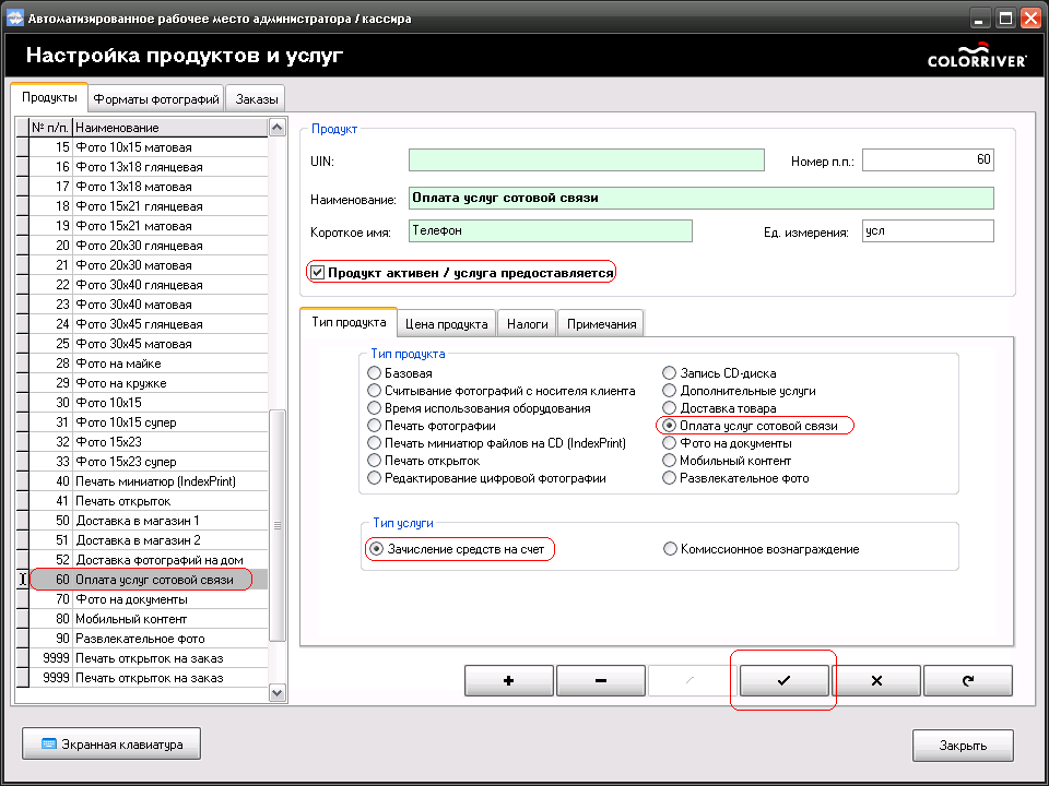

Запустите администратор продуктов (kioskadmin.exe). в списке продуктов найдите и выберите продукт "оплата услуг сотовой связи". Далее убедитесь, что на закладке "Тип продукта" выбрана опция "Оплата услуг сотовой связи", "тип услуги" - "Зачисление средств на счет". После редактирования нажмите кнопку с галочкой для внесения изменений, она обведена красным на картинке:
admin.PNG [ 45.11 КБ | Просмотров: 20119 ]
