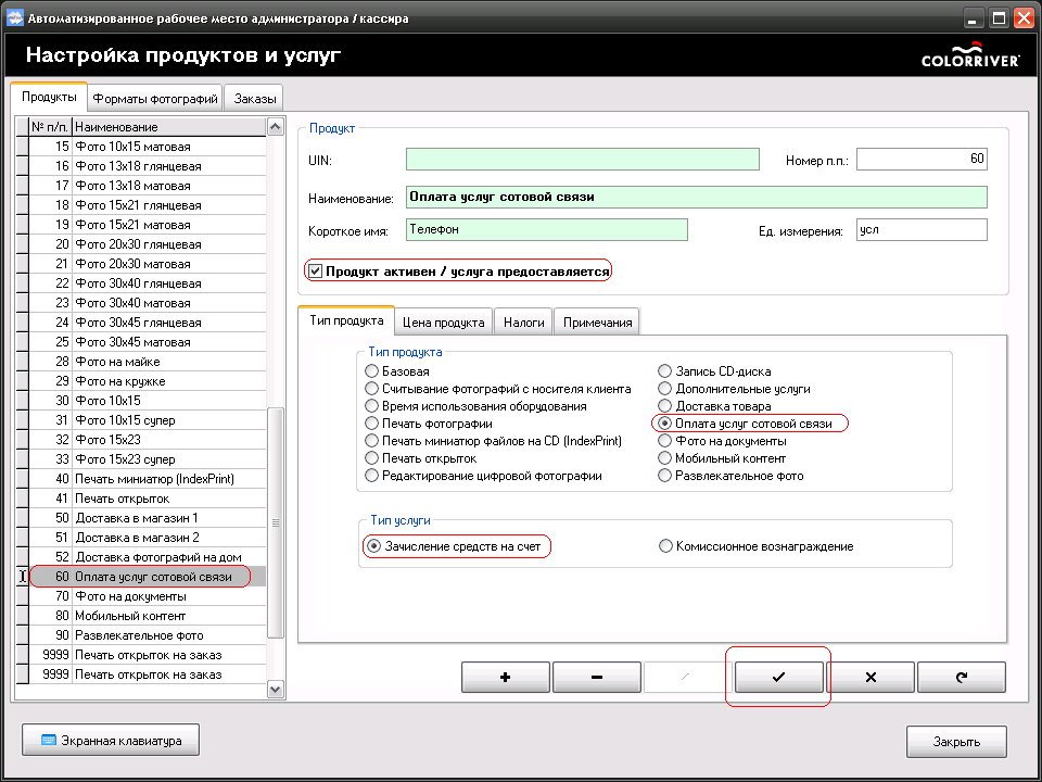

Запустите администратор продуктов (kioskadmin.exe). в списке продуктов найдите и выберите продукт "оплата услуг сотовой связи". Далее убедитесь, что на закладке "Тип продукта" выбрана опция "Оплата услуг сотовой связи", "тип услуги" - "Зачисление средств на счет". После редактирования нажмите кнопку с галочкой для внесения изменений, она обведена красным на картинке:
admin.PNG [ 45.11 КБ | Просмотров: 20121 ]
