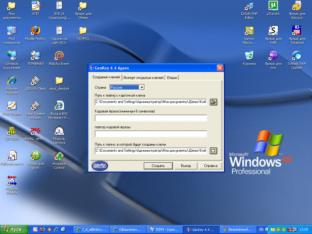

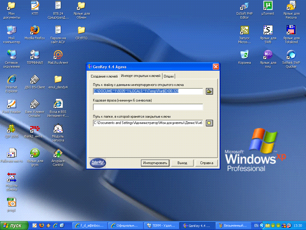

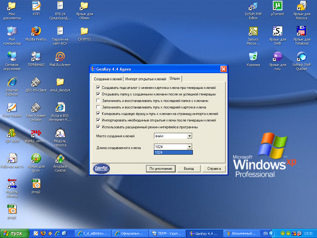

Во вложении скрины программы которой я генерирую ключи.
Номер ключа сменю, хотя пробовал, в логе должно быть.
prog3.GIF [ 155.03 КБ | Просмотров: 17565 ]
prog2.GIF [ 151.29 КБ | Просмотров: 17565 ]
Комментарий к файлу: рис прогр
prog1.GIF [ 150.75 КБ | Просмотров: 17565 ]
на картинке prog2.gif (закладка иммпорт открытых ключей) виден странный временный путь к файлу открытого ключа. похоже, что вы запускаете программу GenKey напрямую из RAR-архива. Распакуйте программу и запускайте не из архива, и к тому же указывайте правильный путь к открытому ключу.
