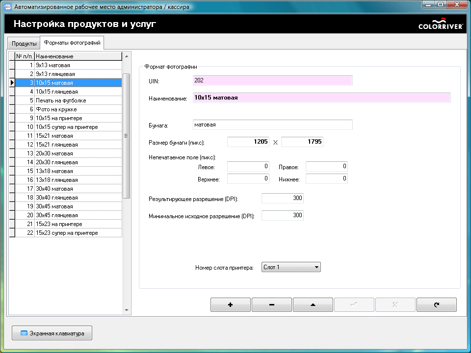

В программе администратора продуктов и услуг прописываем уникальные идентификаторы:
Комментарий к файлу: в программе администратора продуктов и услуг прописываем уникальные идентификаторы

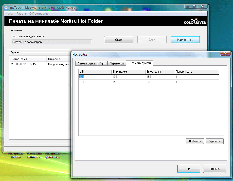

В настройках модуля печати на заданные идентификаторы прописываем параметры бумаги:
Комментарий к файлу: В настройках модуля печати на заданные идентификаторы прописываем параметры бумаги
2.gif [ 85.96 КБ | Просмотров: 45010 ]
После этого оформляем заказ в imaTouch и смотрим как модуль печати обработает этот заказ и сформируем задание на печать в формате минилаба в выходной папке.
