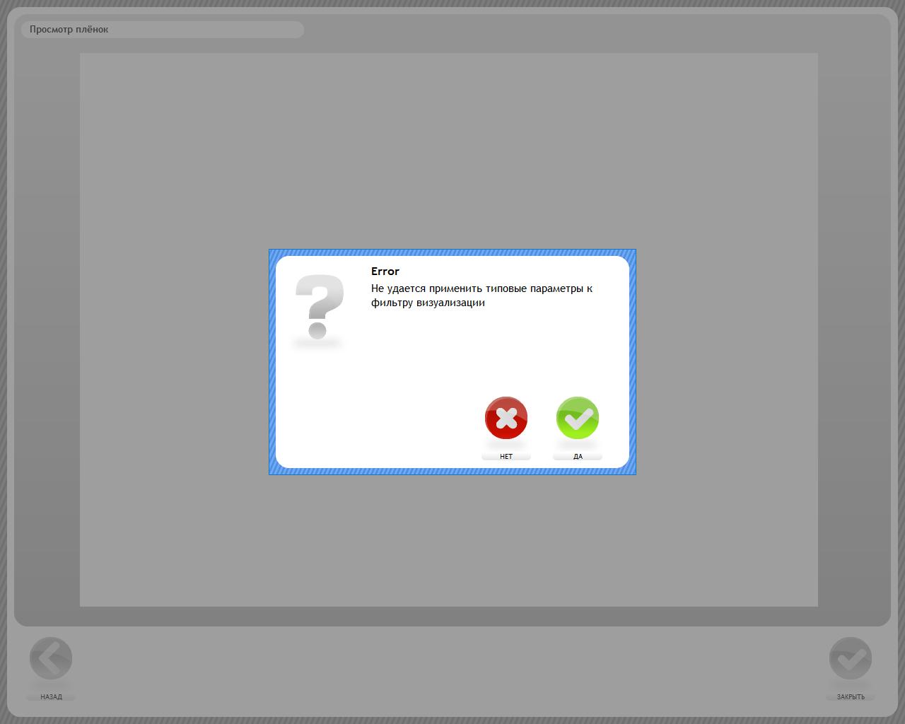

"error
не удается применить типовые параметры к фильтру визуализации."
Драйвера брал последние от сюда http://www.beholder.ru/support/downld.htm#2
В чем может быть проблема???
