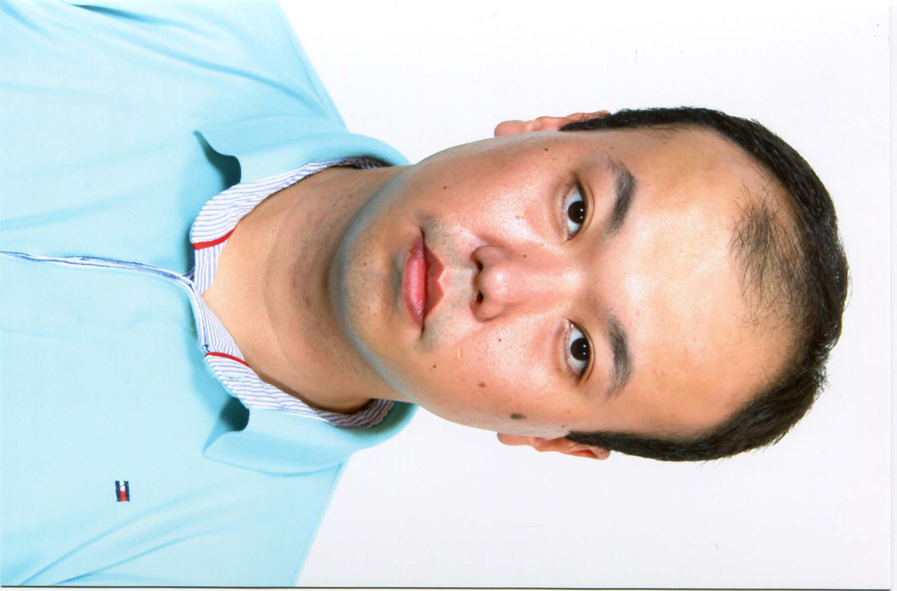

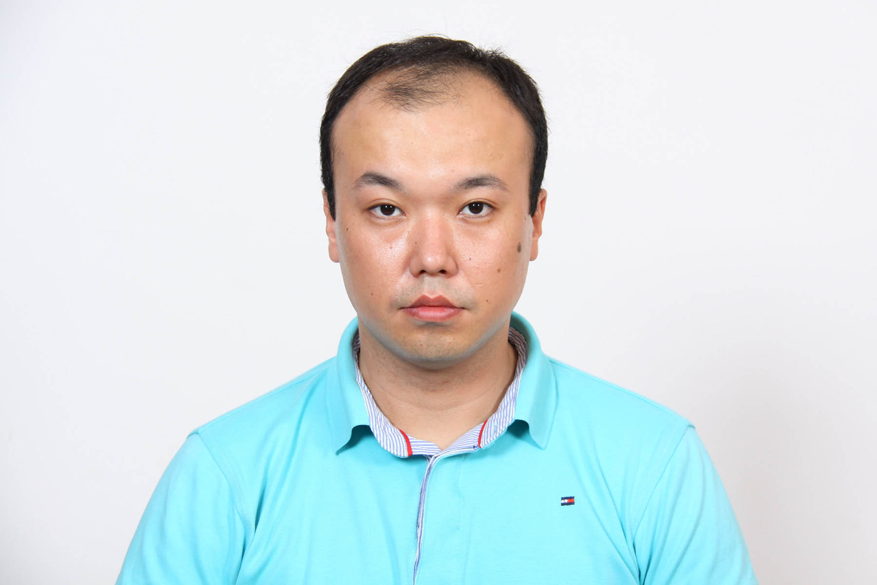

Уже все перепробовал :(
Комментарий к файлу: то что выходит с принтера
img271.jpg [ 121.11 КБ | Просмотров: 30008 ]
Комментарий к файлу: Оригинал
IMG_2668.jpg [ 125.69 КБ | Просмотров: 30008 ]

Похоже, что проблема с ориентацией бумажного носителя, который установлен в настройках драйвера принтера.
Дело в том, что в программе imaTouch используются свои настройки принтера, которые могут отличаться от настроек принтера в Windows.
Чтобы проверить настройки принтера, характерные именно для imaTouch, запустите программу kioskconfig.exe, выберите слева закладку "Печать фотографий", далее в используемом слоте (скорее всего, "Слот 1") нажмите кнопку "Настроить". Далее в окне настройки параметров печати нажмите следующую кнопку "Настроить", которая находится рядом с выбором принтера для печати.

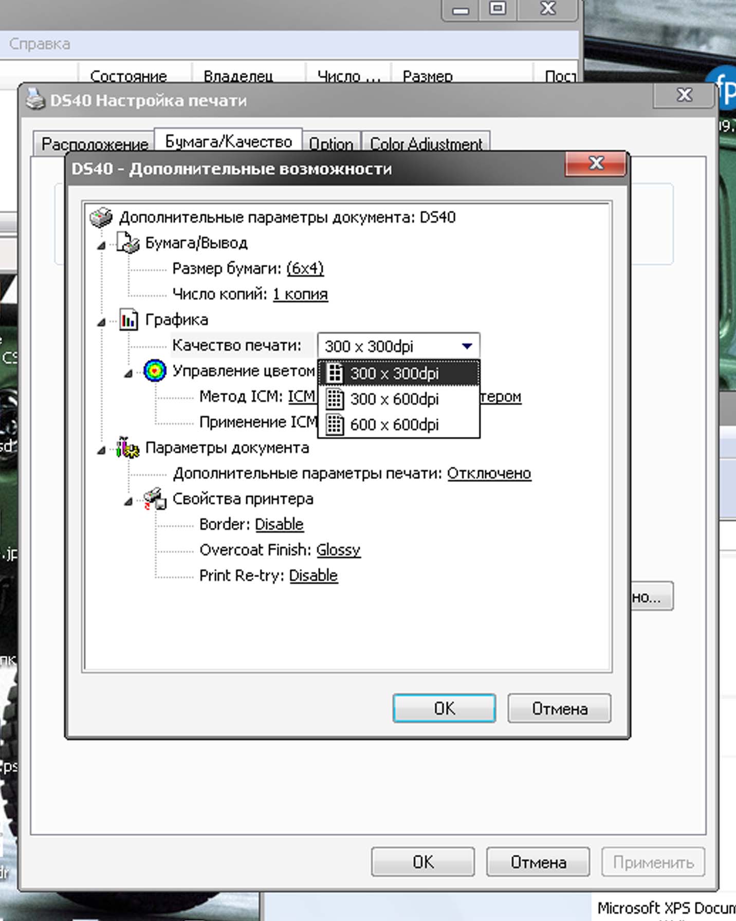

Еще вопрос.
Нет ли в драйверах где-то надписи, гласящей о разрешении печати в пикселях или dpi по осям (ширина-высота). Например, в драйвере Mitsibishi такое есть. Интересует, не включен ли какой-то режим в вашем принтере, при котором разрешение по одной координате увеличивается вдвое.

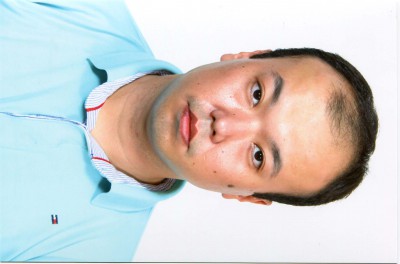

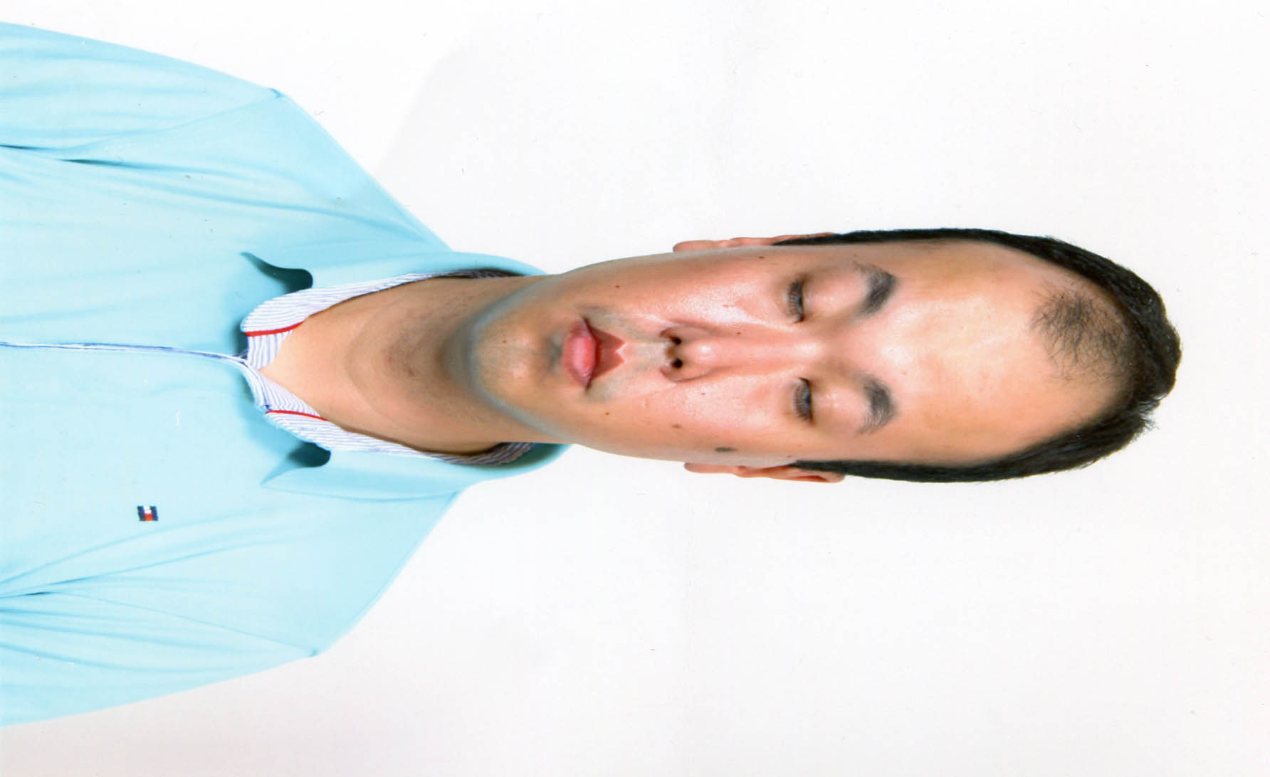

Ориентацию ставил и так и так, не помогло!!! формат выставлен 4х6. Если ставишь галочку "пересемплировать фотографии с разрешением минилаба", то выходит следующие:
img274.jpg [ 121.45 КБ | Просмотров: 29996 ]

Вот что есть:
Untitled-1.jpg [ 183.53 КБ | Просмотров: 29996 ]
