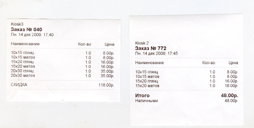

Парни хелп! После запуска новый (старый-переделанный) киоск в чеке вместо "Итого"и сумма заказа (чек справа №722), печатает "СКИДКА" и сумма заказа (чек слева №40). Где это исправить?

в старых версиях никак, в последних - так же в russian.xml ( поиском я набирал скидка и менял на Итого)

В программе настройки киоска проверьте установлена ли галка "Учитывать в отчетах" на закладке "Оплата".
pic1.gif [ 4.45 КБ | Просмотров: 44617 ]
Если эта галка не включена, то итоговая сумма чека будет приводится к нулю, т.е. будет даваться скидка на всю сумму чека. Это бывает необходимо при печати фотографий на фотокиоске сервисным персоналом, когда напечатанная (настроечная) фотография не проходит по финансовым и фискальным отчетам, а фотографии клиентов с приемом оплаты через купюроприемник проходят по отчетам.
Если же вы подтверждаете на кассе прием денег нажатием клавиши на клавиатуре, то в настройках вам надо включить галку "Учитывать в отчетах".

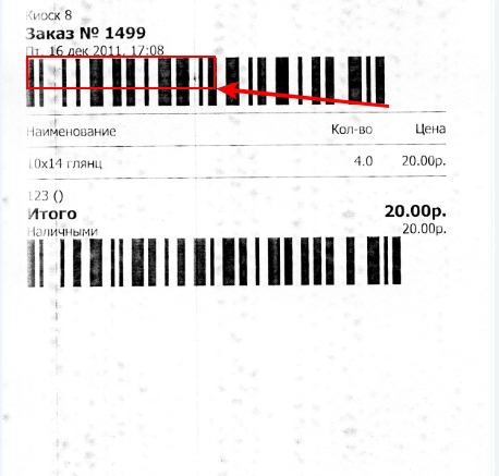

Как поменять размер штрихкода? Надо уменьшить в 2 раза!
Предыстория: печатаем пречеки на лазерном принтере на формате Монарх, мы крепим копию пречека на фотоконверт.
Штрихкод при этом не считывается сканером (ИК). Делали меньше масштаб всего пречека - сканером считывается хорошо. Но тогда плохо видим сами, что на пречеке написано.
Нам предлагают приобрести сканер (лазерный), а нам надо 2. Стоят дорого.
shtih.jpg [ 102.9 КБ | Просмотров: 42737 ]

А перед масштабированием не пробовали увеличить размер шрифта, которым печатается чек? Тогда после масштабирования возможно всё было бы нормально.
 Заголовок сообщения: Re: Параметры печати чеков
СообщениеДобавлено: 21 дек 2011, 15:03
Другой вариант - печать не пречека, а конверта, там можно настраивать шаблон конверта более гибко.
