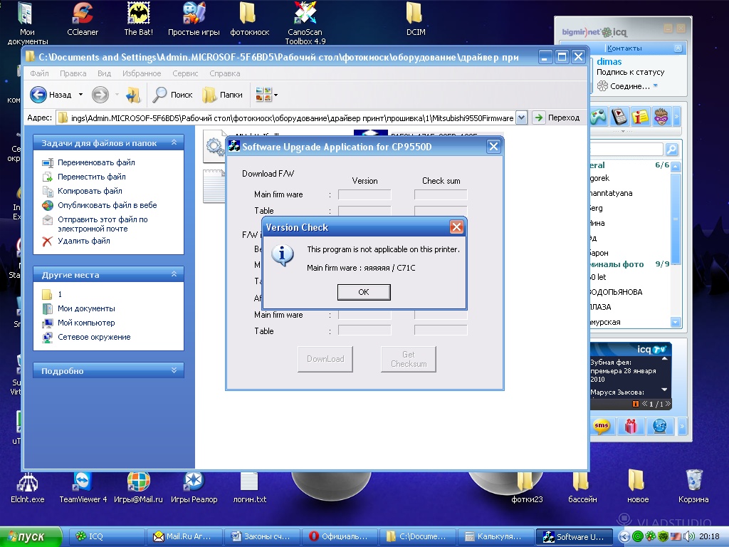

появилась новая проблема .при прошивке принтера процесс не доходит до конца и пишет "This program is not aplicable on this printer.Main firm ware : яяяяяя/С71С". как исправить ?

ну скажите хоть что-нибудь пожалуста. можно ли исправить своими силами ?

У Вас сообщение: "Эта программа не применима к данному принтеру". Судя по всему перепрошиваете не той прошивкой (от другой модели принтера).

Ну или обновление уже не требуется (фирмваре в принтере такое-же или новее).
Скриншот сообщения бы, иначе не очень ясно что происходит.

прошивку скачал у вас . и другие принтеры прошивал нормально.он как-бы стер старое а новое незагружает и мигают справа 4-е лампочки, а 2-е с лева горят.
Скриншот прилагаю.
