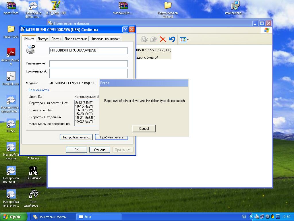

Поменял бумагу и ленту. принтер напечатал две фото потом выдал то что на рисунке
Безымянный.JPG [ 106.45 КБ | Просмотров: 23145 ]
 Заголовок сообщения: Re: Ошибка принтера CP9550DW
СообщениеДобавлено: 30 апр 2010, 05:52
В сообщении написано: Размер бумаги указанный в драйвере не соответствует размеру плёнки (установленной в принтер). Либо вставили не тот расходник, либо в драйвере принтера выбрали не тот размер бумаги. Нажмите кнопку "Настройка печати" и проверьте какой размер установлен.

При замене расходников в настройки принтера я не лез. И расходники у Вас брал. Пробовал менять размер бумаги результат тот же. Мжет с пленкой касяк, в теме было описано http://www.imatouch.ru/forum/viewtopic.php?f=7&t=59

все-таки проверьте, какой размер бумаги установлен в драйвере принтера, а также проверьте название ракомплекта расходных материалов, должно быть CK9046 (10x15).

Бумага точно та, Ваши товарищи отправляли в Екатеринбург на ООО "Конструктив" попробую ешо раз поменять настройки хотя пробовал уже. Меня одно удивляет две фотки после замены бумаги и пленки он все таки напечатал (зто вечером было), а на след день такая хрень вылезла.
