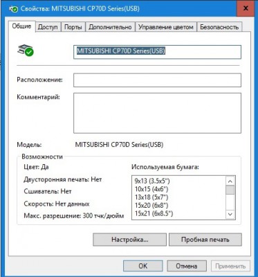

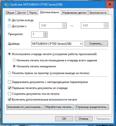

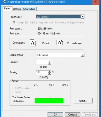

Извините долго не писал, был в отъезде.
1 Расходник СК-D746
2 Задания из очереди исчезают
3 Пробовал из разных программ, но не печатает даже пробную
3.jpg [ 94.54 КБ | Просмотров: 33462 ]
2.jpg [ 90.16 КБ | Просмотров: 33462 ]
1.jpg [ 67.35 КБ | Просмотров: 33462 ]

СообщениеДобавлено: 22 ноя 2016, 07:26
в последнем скриншоте видна кнопка "настройка". Именно ее надо нажать и тогда станет видно какой тип бумаги указан по умолчанию в настройках принтера. Поскольку расходник 746, то должен быть выбран тип бумаги 10х15(4х6").
Если там выбран другой тип, то установите нужный.
Если же выбран именно 10х15, то сделайте скриншот этого окна и пришлите сюда.

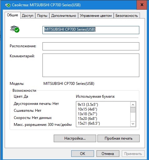

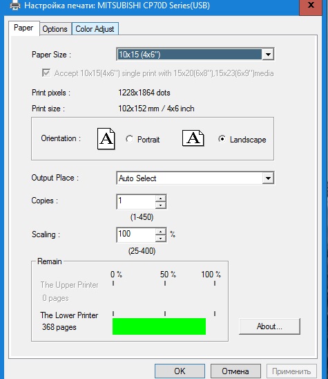

Отправляю скриншот
6.jpg [ 63.35 КБ | Просмотров: 33454 ]
 Заголовок сообщения: Re: Проблемы с принтером mitsubishi cp-d70dw. Нужна помощь!
СообщениеДобавлено: 22 ноя 2016, 11:33
настройки правильные. Значит меняйте USB кабель. Принтер очень требователен к качеству кабеля. Используйте сертифицированный USB 2.0 кабель: внешне он толстый с экранирующей оплеткой, желательно для гарантии при проверке короткий (0.8 - 1.5 метра).
