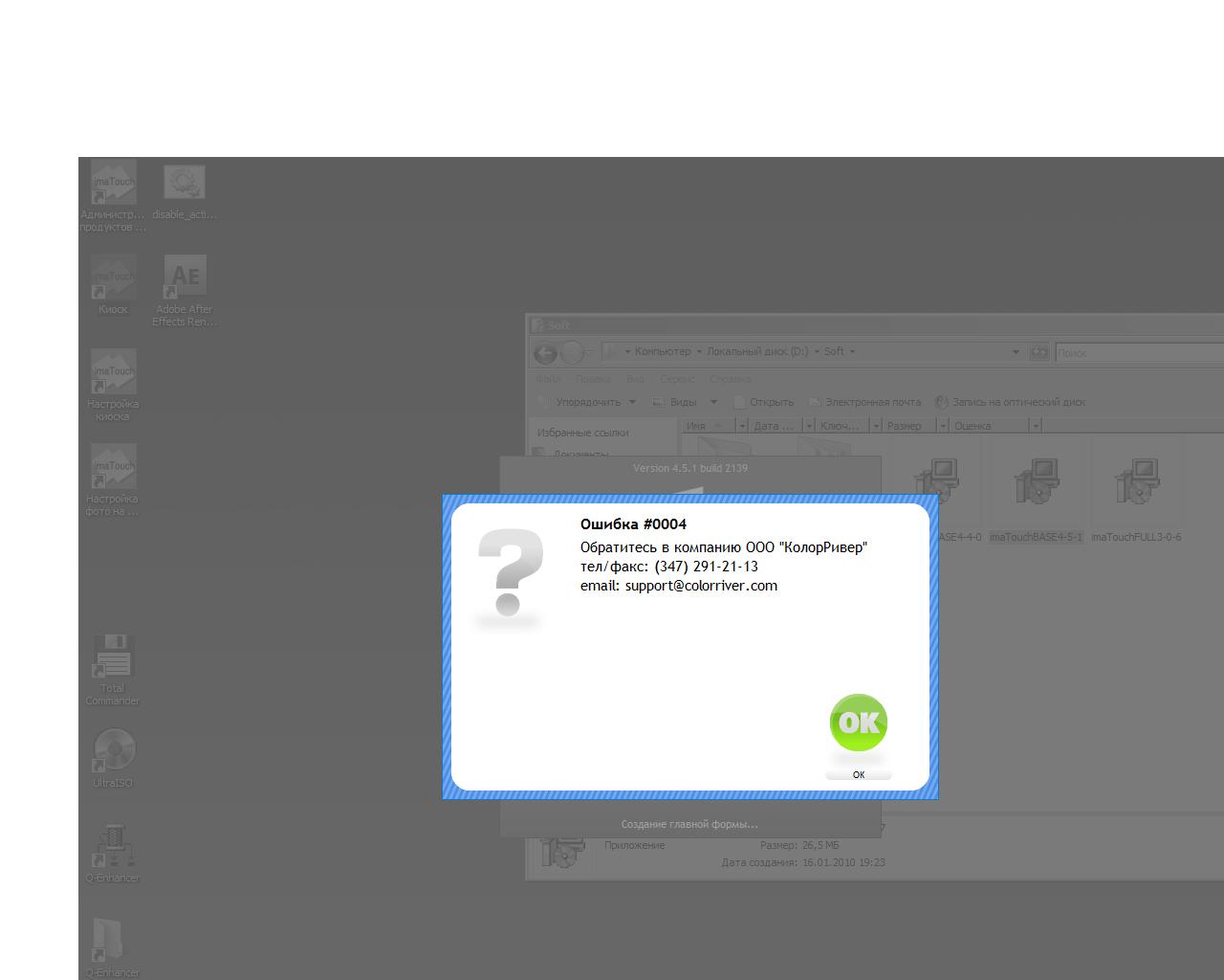

После переустановки версии с 4.3.0 на 4.5.1 высвечивается следующая ошибка
Безымянный.jpg [ 56.93 КБ | Просмотров: 28359 ]

причем ошибка высвечивается только когда запускаешь непосредственно программу киоска. Если запускаешь "настройка киоска" либо "администратор продуктов" - все нормально. Система - "ВИСТА". Удаление и переустановка программы результатов не дает. Попытки несколько раз вернуть прежнюю версию не увенчались удачей. Пришлось откатывать систему, после чего старая версия начала нормально функционировать.
ЗЫ: Ставил версию BASE и FULL

Если бы не работал драйвер ключа, то наверное я не мог бы войти и в меню настройки программы. А так, в настройки и администратор продуктов я могу спокойно заходить, а вот при включении самого киоска высвечивается ошибка
